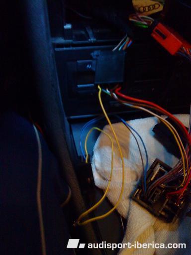

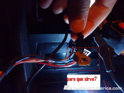

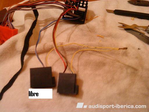

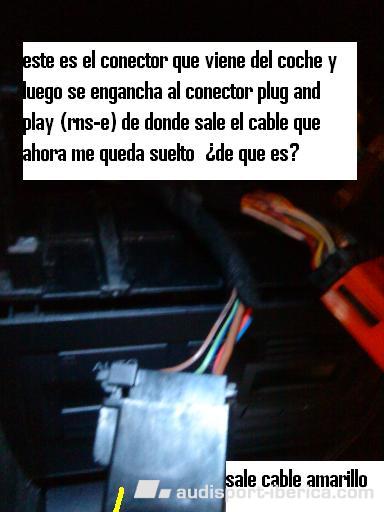

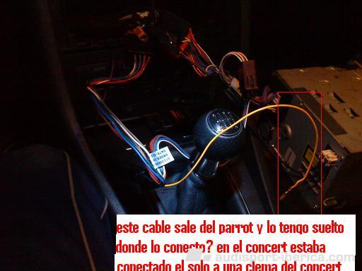

Maillo Publicado 7 de Enero del 2009 Autor Denunciar Publicado 7 de Enero del 2009 alla vamos he estado investigando un poquito, bueno mucho y he llegado a que puede ser que tenga localizado el problema, que alguien me corrija si no es asi. en estas fotos creo que esta el problema el cable naranja sale del parrot y en la concert lo tenia conectado a una pestaña de la concert el solito, pues bien ahora no lo tengo conectado a nada ¿Puede ser que sea este el problema que aparezca el mute en el navegador continuamente y no se escuche nada? otra mas ¿en los cables adaptadores para el navegador el negro ese queda libre no?, y ¿la antenilla esa de color marron clarito en el concert iba conectada ahora que hago con ella? y la pequeñita esta que sale de la antena del navegador????? estass son todas mis dudas que no son pocas pero creo que por aqui pueden ir los tiros no???' Responder

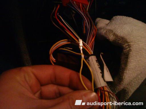

Maillo Publicado 7 de Enero del 2009 Autor Denunciar Publicado 7 de Enero del 2009 y esta la del dichoso cable que creo que puede ser del mute ?¿?¿?¿? :ranting2: Responder
gauchos4 Publicado 7 de Enero del 2009 Denunciar Publicado 7 de Enero del 2009 Hola. El cable con el conector marrón es la antena de diversidad (mejora la recepción de radio). Desmóntalo y desmonta la parte izquierda del conector doble beige clarito, el que te queda libre, y mete en conector plateado del marrón en el hueco del doble beige. Solo necesitas un pequeño destornillador para hacer palanquita (ambos conectores llevan una pestañita de otro color, que sale casi solo). Te sobrará la carcasa de plástico marrón del primero y el cable con conectores en ambos lados del segundo. No te harán falta. Saludos. Responder

Franky65 Publicado 8 de Enero del 2009 Denunciar Publicado 8 de Enero del 2009 (editado) y esta la del dichoso cable que creo que puede ser del mute ?¿?¿?¿? Ese es el cable del mute y debe ir conectado al pin "tel-mute" del navegador. (Si este cable no esta conectado, no hace el mute. A ti te lo hace siempre lo cual indica que en el "tel-mute" hay conectado un cable erroneo). Por lo tanto: 1-. Busca que cable tienes conectado al pin "tel-mute" del navegador, y quitalo. 2-. Conecta al pin "tel-mute" el cable amarillo del parrot. 3-. Intenta averiguar, donde deberia ir el cable que estaba conectado por error al "tel-mute" del navegador. s2 Editado 8 de Enero del 2009 por Franky65 Responder

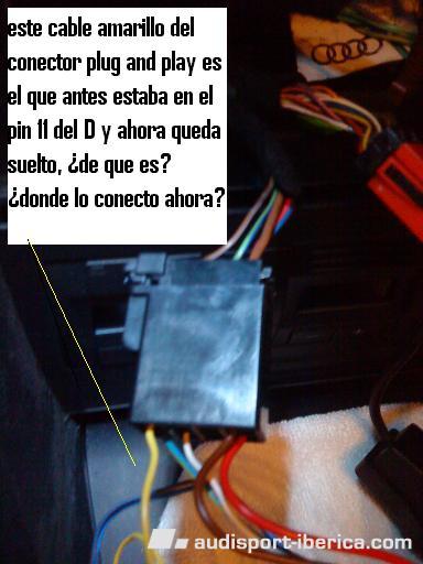

Maillo Publicado 8 de Enero del 2009 Autor Denunciar Publicado 8 de Enero del 2009 (editado) pues nada compañeros de fatiga una vez mas sin vosotros esto no hubiese sido posible, he hecho lo que me habeis dicho y esto parece que rula, pero claro ahora me sobra este cable que es el que estaba enganchado en el pin 11 del modulo D, "tel-mute", que hago con el??? de que es??? repito muchisimas gracias sin vosotros esto no serviria para nada. Editado 8 de Enero del 2009 por Maillo Responder
Maillo Publicado 8 de Enero del 2009 Autor Denunciar Publicado 8 de Enero del 2009 pues nada compañeros de fatiga una vez mas sin vosotros esto no hubiese sido posible, he hecho lo que me habeis dicho y esto parece que rula, pero claro ahora me sobra este cable que es el que estaba enganchado en el pin 11 del modulo D, "tel-mute", que hago con el??? de que es??? repito muchisimas gracias sin vosotros esto no serviria para nada. este es el cablecito Responder

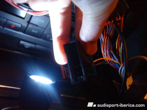

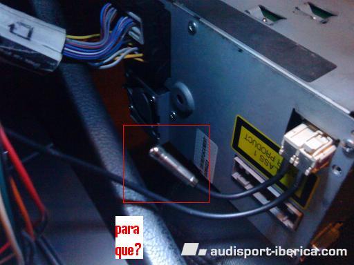

Maillo Publicado 9 de Enero del 2009 Autor Denunciar Publicado 9 de Enero del 2009 pues nada chicos ahi van mas fotos del cable que he sacado que estaba antes en el pin 11 del D "tel-mute" y ahora queda suelto porque no se donde conectarlo, en principio hice lo que me mandasteis y parece que todo funciona correctamente a excepcion del gps que todavia no he conectado la antena, pero claro mi duda es como voy a dejar estos cables sueltos y si son para algo? haber si me lo podeis explicar Responder
Maillo Publicado 9 de Enero del 2009 Autor Denunciar Publicado 9 de Enero del 2009 y otras mas para haber si lo aclaramos del todo Responder
