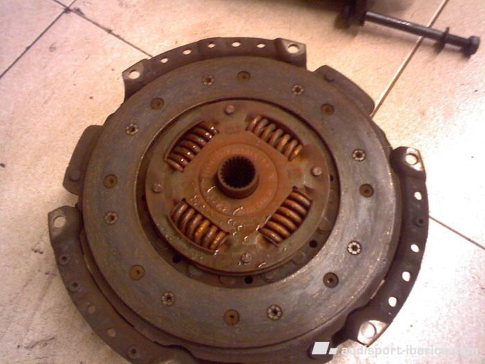

pitxintxi Publicado 9 de Enero del 2009 Denunciar Publicado 9 de Enero del 2009 Hola: Efectivamente el embrague te durará poco. En cuanto al tema de hidraulico, lo que es es el accionamiento, el funcionamiento es el mismo que un embrague convencional. Posiblemente la averia sea esta: Ssi os fijais en la fotografia los remaches de una de las partes del ferodo estan pulidos, esto significa que su grosor es pequeño, en fin demasiado desgaste. Antes de patinar comienza a estar mas duro, tener el punto de friccion muy alto y tener salidas bruscas. Un saludo. Responder

MorgarV6 Publicado 10 de Enero del 2009 Autor Denunciar Publicado 10 de Enero del 2009 Hola: Efectivamente el embrague te durará poco. En cuanto al tema de hidraulico, lo que es es el accionamiento, el funcionamiento es el mismo que un embrague convencional. Posiblemente la averia sea esta: Ssi os fijais en la fotografia los remaches de una de las partes del ferodo estan pulidos, esto significa que su grosor es pequeño, en fin demasiado desgaste. Antes de patinar comienza a estar mas duro, tener el punto de friccion muy alto y tener salidas bruscas. Un saludo. en esas condiciones con cambio de disco valdria? Responder
seresmi Publicado 10 de Enero del 2009 Denunciar Publicado 10 de Enero del 2009 Lo ideal es cambiar el disco, la prensa y el cojinete de empuje. Pero si no hay un duro y la prensa no tiene las láminas gastadas donde empuja el cojinete, con cambiar el disco el coche vuelve a caminar bien. Saludos. Responder
