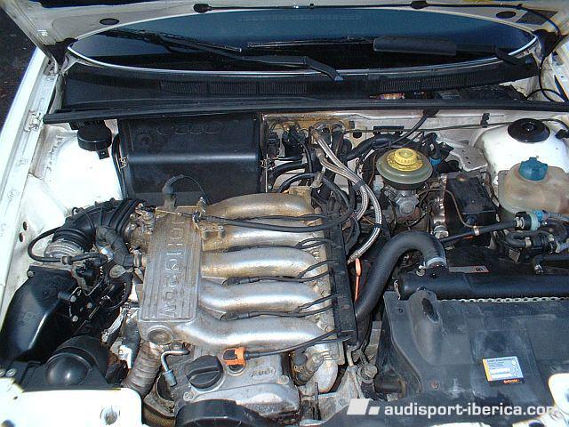

Veo en tu motor que se diferencia en el mio por lo que tienes tu en la admision, que ami me falta... pero creo que no lleva nada porque no veo que falte conectar nada, vamos no queda nada suelo ni ningun manguito sin conectar. Unicamente tambien la chapuza que tiene en el tubo de gasolina principal que soldaron un tubo de cobre en vez de un flexible roscado.

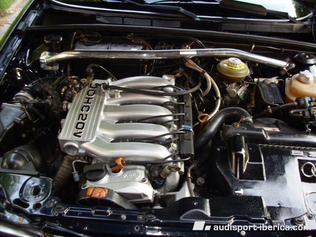

hola compañero!! yo tengo un 2.0 20V solo tiene 160CV, no 170 como el tuyo, pero son muy parecidos. el mio lleva la valvula del ralenti Bosh. te pongo una foto de mi motor para que veas lo que le falta al tuyo.
Esto es lo que me falta ami... ese trasto de la admision y el tubo de gasolina que en mi caso es un tubo de cobre soldado... pero soldado al mas estilo instalacion de gas natural XD

Si es uan chapuza esta bastante lograda, no parece que falte nada.
pues si que se ve claro que falta. bueno la verdad es que cuando ya has visto que hay va el regulador del ralenti, que a todos los 20V nos ha dado problemas...al ver el hueco, salta a la vista que falta. no te lo puedo asegurar porque estoy ahora en italia sin el coche, pero me parece que la valvula va sujeta a los dos agujeros de la chapa negra de tu foto. y obviamente, conectada a los colectores de admision por la parte inferior. busca pacientemente en algun desguace o en el foro alguna de segunda mano y la limpias, porque nueva vale una pasta. seguramente la que encuentres no estara en buenas condiciones, pero tal y como tienes el motor del coche, no merece la pena que compres una pieza nueva como esa, que vale una pasta y no es esencial para tu seguridad. de todas formas, te recomiendo que le hagan una limpieza a la admision del coche, porque suelen ensuciarse mucho. a mi me costo 50€ y el ralenti lo noto mucho.

No me falta ninguna valvula estabilizadora...
Ayer noche me llamo un forero de este foro y me estubo comentando sobre el motor, el tiene el mismo modelo y tampoco tiene esa pieza, segun me dijo hay varias versiones segun el año de fabiracion, el ralenti 1 y 2.
efectivamante, hay dos segun año de fabricacion, una es hitachi, y la otra es Bosch
estos coches son muy parecidos todos, pero no iguales, segun el año de fabricacion varian bastante en electronica, y configuraciones que no estan al alcance de golpe de vista
asi he podido ver de tu coche con respecto al mio y variando en meses el año de fabricacion cambian varias cosas
valvula de ralenti, yo llevo hitachi, y tu bosch he colgado un parde fotos de dos motores que llevan la valvula de ralenti bosch como la tuya
tu colector de escape es 5-1 , y el mio salen 5 tubos independientes hasta la entrada del cata
y seguramente tu centralita tb sea bosch
tal y como estuvimos hablando, la valvula de ralenti esta ahi, pero deberia desmontarla y limpiarla a conciencia , y revisar toda la admision , que no tengas ningun tubo suelto roto o fisurado, por eso en frio no te queda estable ni a tiros
