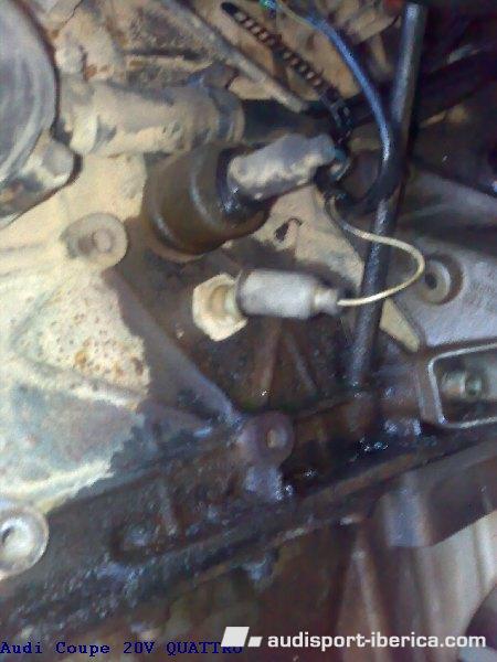

Referente al embrague, he tenido que desmontar los tubos que van hacia el piston del embrague y que tambien supongo que sera de la DA... ¿se rellena sin problemas no? ¿con liquido de DA igual? ¿o tiene otro liquido especial?
