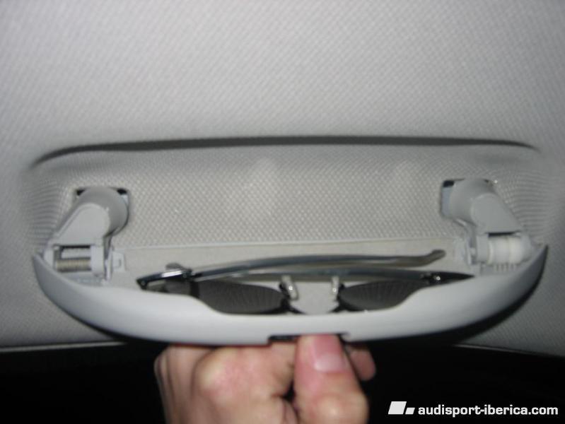

BRICO SOPORTE GAFAS en A3 en puerta de conductor
Elementos necesarios:
Soporte para gafas (comprado en el conce, unos 20e)
tornillos adecuados (dos duros)
llaves allen o tornillo con cabeza allen, destornilladores al uso (caja de herramientas genérica)
Vamos con el brico. En primer lugar veamos una panorámica del pobre sujeta-brazos de serie que va a pasar a mejor vida.
Una foto donde se ve que son prácticamente del mismo tamaño
El sujeta-abuelas tiene un par de pestañas donde van alojados los tornillos.
Estas pestañas salen tirando de ellas tal y cómo se ve en la foto. Van un poco duras, pero salen.
Veamos el tornillo. La calidad de la foto es la que es porque sólo tengo el móvil para hacer fotos, se aceptan donaciones :thumbsup:
Este es el destornillador que he usado para quitar los tornillos, con un cabezal allen (de esos hexagonales ¿?)
¡Ya está fuera! Con mucho esta es la parte más fácil. Decir que no hay problema en volverlo a poner en caso de necesidad.
Es muy sencillo y no tiene ningún misterio.
Comparativa de los dos artilugios. Como se puede ver, el sujeta-abuelas tiene 2 salientes (en cada lado) que se insertan junto con el tornillo en la carrocería. El porta-gafas sólo tiene uno a cada lado, pero está un poco más hacia el exterior. Esto nos dará algún problema más tarde.
Ahora debemos hacernos con unos tornillos similares pero aprox el doble de largos. OJITO que deben ser del mismo grosor ya que si no no agarran a la carrocería. No hace falta que sean de cabezal allen como los de serie, simplemente que tengan un cabezal que no sobresalga demasiado. Como vereis yo he comprado un par de cabeza plana para destornillador normal (vamos, que no es de estrella).
Como he estado un buen rato en el Leroy Merlin mirando no recuerdo exactamente que he comprado, jeje, pero juraría que son 5 grosor y 40 largo (es lo que ponía en los cajoncitos esos de granel). O quizá lo mismo son 6 de grosor, es que he comprado pares varios sueltos para no equivocarme y total me han costado 30 centimos.
Vamos con el soporte. ANTES de ponerlo hay que hacer varias cosas. La primera es apretar el soporte metálico (a través del cual metemos el tornillo) hacia dentro. Lo puedes hacer con los dedos por ejemplo. Esto se hace para que el cabezal del tornillo y el embellecedor que tapa el tornillo puedan entrar en la pieza. En esta foto se ve, me refiero a lo que es gris oscuro.
En este lado está el muelle y costará un poco más. Metemos el embelledor un poco para ver que efectivamente entra sin problemas.
Ahora lo encajamos en el hueco de forma que los salientes entren en los agujeros que la carrocería tiene para ello.
Como se ve, el hueco es ligeramente más pequeño que el soporte, pero entra. No hay que tratar de empujar a saco porque podemos romper algo.
Metemos los tornillos y poco a poco atornillamos, de forma que sea el atornillar lo que empuje el soporte.

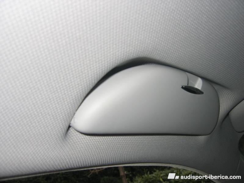

Finalmente cerramos los embellecedores.
Prueba de gafas
Y este es el resultado final :thumbsup:
REFLEXIONES
- El acabado final es excelente. Al principio resulta "raro", pero como se ve en las fotos queda bonito.
- El portagafas no encaja perfectamente, pero no resulta ningún problema . El mecanismo (muelle) va muy suave.
- NO VALE para gafas grandes, sí para gafas 'normales'. No hay mucho hueco.
- No es perfecto. Al abrirlo hay que tener cuidado de no bajarlo del todo o las gafas saltarán. Para mi gusto debería tener más plástico que sujetasen las gafas. Queda un pequeño hueco entre el portagafas y la carrocería por detrás, lo que significa que si no tenemos cuidado podría meterse alguna parta de la gafa. Esto en principio no es problema (el mecanismo no tiene fuerza), pero quizá haga que se queda a mitad de cerrarse, e instintivamente lo empujemos nosotros momento en el cual las gafas sí corren peligro.
- Para lo que cuesta, vale la pena.
- No se ve demasiado desde fuera, pero evidentemente parece un portagafas y los amigos de lo ajeno pueden caer en la tentación.
Mi recomendación es que vale la pena ponerlo, ya que hasta el más torpe (yo) puede hacerlo sin romper nada
