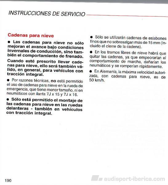

jlbpf Publicado 9 de Enero del 2009 Denunciar Publicado 9 de Enero del 2009 (editado) Buenas. Esto pone el manual de usuario de mi A6 . Observar elpunto 3. Editado 9 de Enero del 2009 por jlbpf Responder

trotacaminos Publicado 11 de Enero del 2009 Denunciar Publicado 11 de Enero del 2009 Buenas. Esto pone el manual de usuario de mi A6 . Observar elpunto 3. En el manual del mío viene exáctamente al revés. Siempre en las ruedas traseras :ranting2: Responder

jlbpf Publicado 14 de Enero del 2009 Denunciar Publicado 14 de Enero del 2009 Buenas. Esto pone el manual de usuario de mi A6 . Observar elpunto 3. En el manual del mío viene exáctamente al revés. Siempre en las ruedas traseras Entonces habrá que decidirlo a cara o cruz :shocked: B) :cry1: Responder
trotacaminos Publicado 14 de Enero del 2009 Denunciar Publicado 14 de Enero del 2009 Buenas. Esto pone el manual de usuario de mi A6 . Observar elpunto 3. En el manual del mío viene exáctamente al revés. Siempre en las ruedas traseras Entonces habrá que decidirlo a cara o cruz :cfsd1: :claugh: Parece ser que en el nuevo Allroad hay que ponerlas en las delanteras (?), pero en el antiguo está claro que hay que ponerlas detrás. En todo caso, si a un Allroad hay que ponerle cadenas, da la vuelta y quédate en casa viendo la tele (El atasco, se entiende...) Responder
