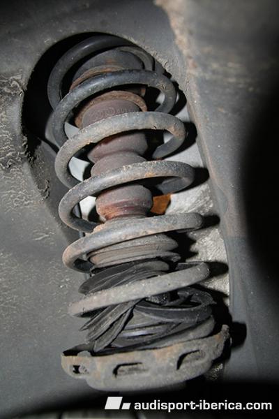

FrankAudi Publicado 8 de Enero del 2009 Denunciar Publicado 8 de Enero del 2009 Me está empezando a pesar cada ves mas la idéa de cambiar los amortiguadores y/o Muelles traseros. Los delanteros no son los originales, por lo que significa que los ha cambiado el anterior dueño y la verdad que están bien, pero me preocupan un poco los traseros por tres razones. 1) Creo que son los de fábrica, con lo que ya llevan 10 añitos trabajando. 2) Cuando ascelero un poco nomas, noto enseguída como el coche se agacha de atras, por lo que los siento vastante blandos, inclusive en irregularidades de la calle, me da la sensación de que aveces pega el tope... Como que ya no tienen fuerza. 3)Y la tercera, por que me voy de viaje en Marzo/Abril y quiero viajar tranquilo, me voy con la familia y la seguridad es algo primordial. Por todas estas razones, quiero cambiarlos, pero no quisiera nada de competición o muchos mas duros, ya que me encanta la suavidad que tiene este coche, y la idéa es conservarla, por lo que me decantaría por algo muy similar a los originales, o algo de otra marca que tal ves sean mejores relación calidad/precio. A Uds, que muchos ya los han cambiado, podrían recomendarme algo que se ajuste a mis necesidades?. Una cosa que agregar, he mirado en ebay etc etc, pero no tengo ni idéa de que tal serán, que si son duros, blandos o que resultado darán, por lo que de mirar en links, la verdad que mucho no me sirve por que a la vista, son todos iguales, mas guapos/menos guapos, pero lo importante es el resultado ya puestos. Gracias de antemano y dejo foto de uno de los amortiguadores, ya que están los dos iguales en apariencia. Saludos! Responder

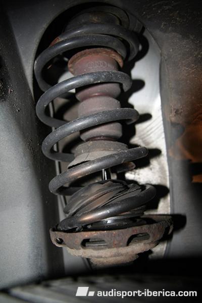

FrankAudi Publicado 8 de Enero del 2009 Autor Denunciar Publicado 8 de Enero del 2009 Va otra foto por si se nota mejor lo gastados que están los guardapolvos Responder
Rf20vT Publicado 8 de Enero del 2009 Denunciar Publicado 8 de Enero del 2009 Frank, a ese muelle le pasa algo, o está retorcido o roto o algo... Miralo ya Saludos Responder
FrankAudi Publicado 8 de Enero del 2009 Autor Denunciar Publicado 8 de Enero del 2009 Frank, a ese muelle le pasa algo, o está retorcido o roto o algo... Miralo ya Saludos Ostiaaa!!! :ranting2: Es verdad. Es del lado derecho, mira que no me fijé hasta que tu me lo dijiste... Gracias por la observación Rf20vT. Ahora entiendo que fue, que el otro día saliendo de un parque de estacionamiento, al pasar un resalto vastante pronunciado, escuché un "clannnn" Y paré el coche, lo miré por que sabía que venía del amortiguador o del muelle, pero al ser de noche no pude ver nada, y después al día siguiente lo miré y no me di cuenta. Pues mira, con mas razón entonces! A cambiar los amortiguadores y muelles sin excusas, pero ya! Si ando con cuidado no pasará nada no? Digo por que lo necesito para ir a trabajar al centro y volver todas las noches, que no son mas de 10 minutos por el centro. Pero ya sabiendo que está jodido de ese lado tendré mucha mas precaución en los giros y nada de andar fuerte. Bueno, pobre abuelo, se le están venciendo las rodillas Gracias de nuevo! Saludos. Responder
