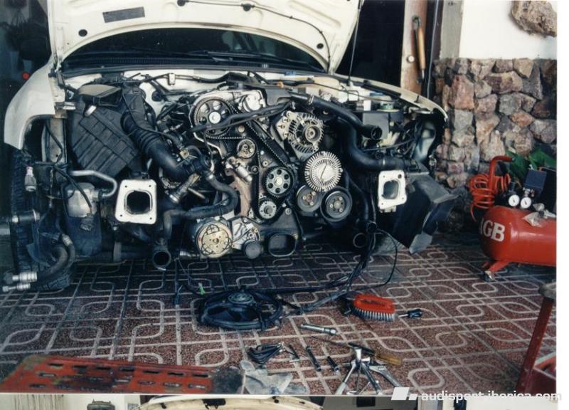

AGC Publicado 8 de Enero del 2009 Autor Denunciar Publicado 8 de Enero del 2009 Aquí el 1.8T en pleno proceso. Creéis que podré con el 2.5 TDI????? Responder
