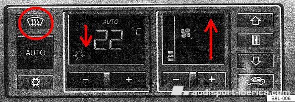

Trojan Publicado 8 de Enero del 2009 Denunciar Publicado 8 de Enero del 2009 Hola!!!! Lo que tienes que hacer es darle a la función de "deshielo": Esto hará salir aire frio a gran potencia por la parte inferior del parabrisas y también por los laterales del salpicadero para desempañar las ventanillas. Cuanto más frío salga el aire más rápido se desempañaran los cristales. Si por el contrario haces salir aire caliente con esta función, surgirá el efecto contrario y el coche quedará más empañado. Espero haberte ayudado. Responder
factor Publicado 10 de Enero del 2009 Autor Denunciar Publicado 10 de Enero del 2009 si,esto ya lo he provado y nada,tiene que tener el ac conectado,pero ni asi tampoco. tambien he sustituido el filtro de polen,por si no habia bastante potencia,ha mejorado un poco pero nada. Responder
