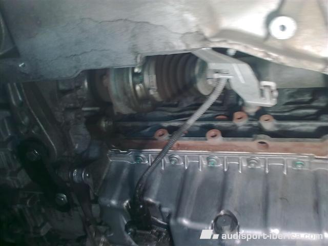

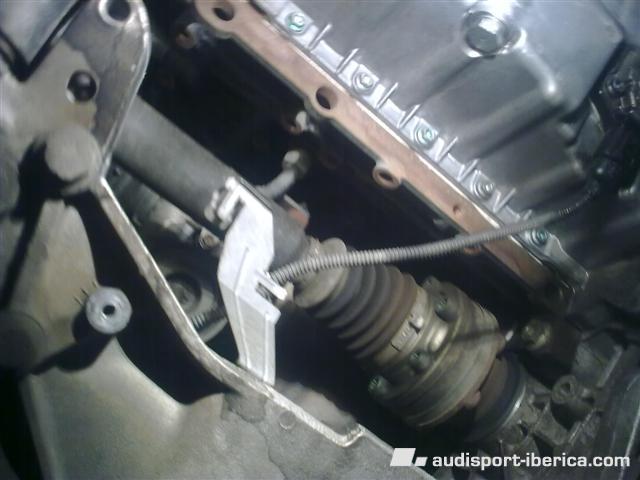

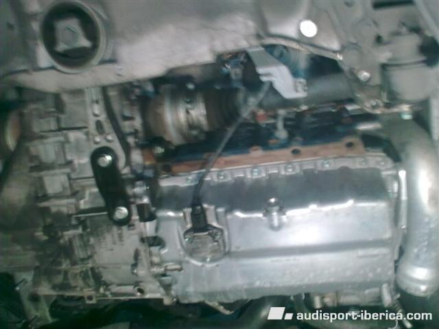

sergy Publicado 13 de Enero del 2009 Denunciar Publicado 13 de Enero del 2009 (editado) A ver si nos confirmas, además del precio si no te importa, por donde pierde. S2. yo ya puedo decir con total certeza que lo mio a quedado mas que bien,ayer arregle un guardapolvo,asi que tuve ocasion de quitar el cubrecarter,da gusto ver el motor limpio limpio.daba asco como estaba,paso unas fotos para que se pueda ver. Editado 13 de Enero del 2009 por sergy Responder
