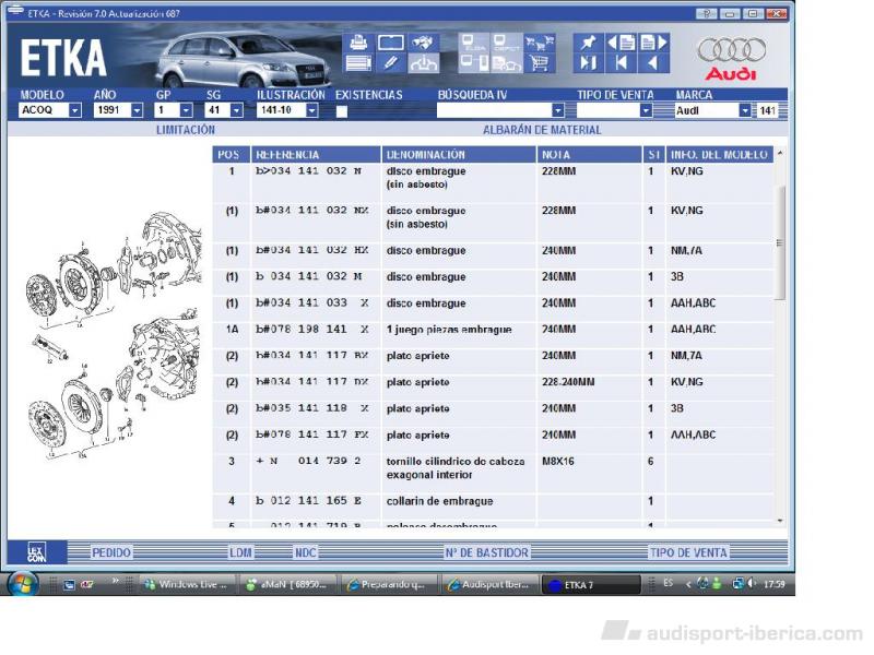

Dominzx31 Publicado 9 de Enero del 2009 Denunciar Publicado 9 de Enero del 2009 Hola!! necesito el numero de referencia para un kit de embrague para el s2 3b, porque en el oscar no sale. gracias y un saludo Responder
turbo s2 Publicado 9 de Enero del 2009 Denunciar Publicado 9 de Enero del 2009 Dominzx31 : En la casa audi , No venden kit , los venden por Separado , Prensa, Disco, Cojinete ,etc, etc, Te Costara Bastante Encontrarlo Ya que esta Descatalogado de la audi !! Ya no se fabrica , PD: Estas seguro Que es el Embrague ¿?¿?¿?¿? te patina ¿?¿? o tienes el pedal pegado en la moqueta ¿?¿??¿?¿? puedes ser mas cosas que el Embrague , llevas (2) bombines de pedal , Que tal estan ¿?¿?¿?¿? SS22... ( Rafa ) Responder

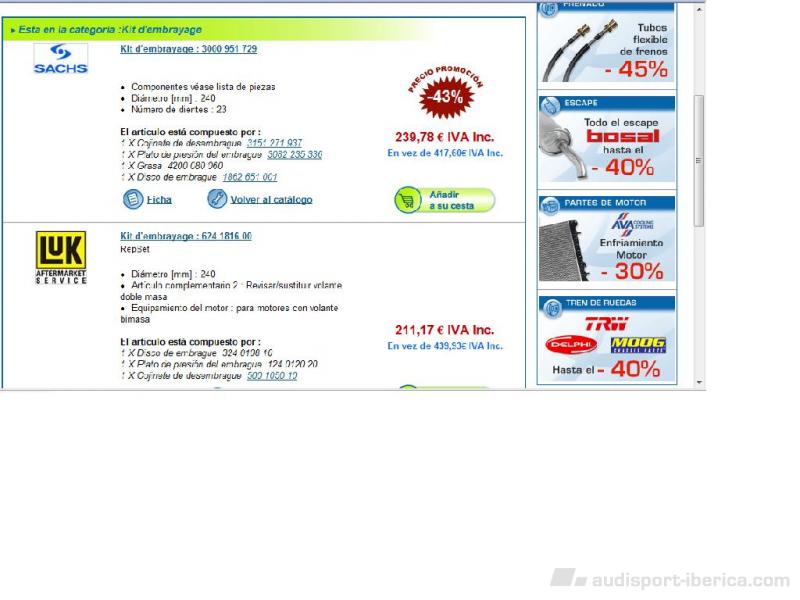

turbo s2 Publicado 9 de Enero del 2009 Denunciar Publicado 9 de Enero del 2009 Dominzx31 : En ( Oscaro ) venden kit,s , Y estan muy bien de Precio : Responder
Dominzx31 Publicado 9 de Enero del 2009 Autor Denunciar Publicado 9 de Enero del 2009 pues la verdad que no se lo que es mañana bajare el cambio y veré lo que es ,pero simple mente pienso que ya que bajo el cambio lo tengo fácil para cambiar el embrague así que por el precio que sale lo cambio y así durante tiempo me olvido y como me han dicho que el oscar esta bien de precio aprovecho Responder

javispa Publicado 10 de Enero del 2009 Denunciar Publicado 10 de Enero del 2009 pues la verdad que no se lo que es mañana bajare el cambio y veré lo que es ,pero simple mente pienso que ya que bajo el cambio lo tengo fácil para cambiar el embrague así que por el precio que sale lo cambio y así durante tiempo me olvido y como me han dicho que el oscar esta bien de precio aprovecho Pídelo en Oscaro, que está bién de precio. Si no, puedes pedirselo a Techniclutch vía ebay, en lugar de comprar el reforzado que hemos comprado Ferni308 y yo puedes comprar el normal, que por menos de 200 euros lo tienes puesto en casa. Dónde desmontarás el cambio? Lo harás tú solo? Alfonso350 lo hizo en su coche y me comentó que las pasó canutas, que eran tres y en un foso y aún así les costó trabajo montarlo. Un saludo! Responder
Dominzx31 Publicado 10 de Enero del 2009 Autor Denunciar Publicado 10 de Enero del 2009 pues la verdad que no se lo que es mañana bajare el cambio y veré lo que es ,pero simple mente pienso que ya que bajo el cambio lo tengo fácil para cambiar el embrague así que por el precio que sale lo cambio y así durante tiempo me olvido y como me han dicho que el oscar esta bien de precio aprovecho Pídelo en Oscaro, que está bién de precio. Si no, puedes pedirselo a Techniclutch vía ebay, en lugar de comprar el reforzado que hemos comprado Ferni308 y yo puedes comprar el normal, que por menos de 200 euros lo tienes puesto en casa. Dónde desmontarás el cambio? Lo harás tú solo? Alfonso350 lo hizo en su coche y me comentó que las pasó canutas, que eran tres y en un foso y aún así les costó trabajo montarlo. Un saludo! o****!!! 200e puesto en casa esta mas barato que en oscar bueno acabo de sacar la put* caja de cambio y menuda m****, a salido por debajo pero también te digo que no entrara por debajo ya que es una m**** la barra de dirección estorba un montón y eso a sido para sacarla así que meterla ni me lo planteo e tenido que utilizar asta pluma para levantar el motor de la cabeza si aun estoy hay liado, bueno quitado el embrague y parece que esta bien pero mañana lo mirare mejor y la caja de cambio también le girado el eje y parece que va bien así que ya veré que m**** es lo que va mal, así que si tienes sugerencias no dudéis en expresarlas Responder
