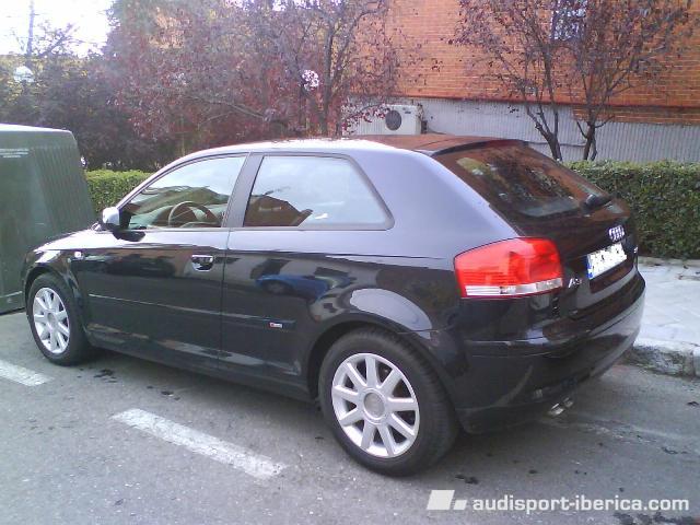

QUATTRO MAN Publicado 9 de Enero del 2009 Denunciar Publicado 9 de Enero del 2009 Hola a todos ! Mi duda es la siguiente me acaba de llegar la documentacion de un A3 TDI 140CV QUATTRO DEL 2005 el cual compre con unas llantas de 16" y en la tarjeta de inspeccion tecnica vienen unicamente las de 18" , ¿Llevo la documentacion en orden o por el contrario tengo que homologarlas o en su defecto cambiarlas por unas de 18"? Responder
