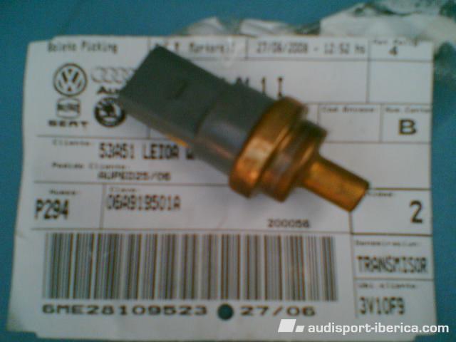

clemgonobo Publicado 5 de Febrero del 2009 Autor Denunciar Compartir Publicado 5 de Febrero del 2009 hoola cambie ya el sensor pero la cosa sigue igual el ventilador salta cuando le da la gana y la aguja de temperatura no se mueve de los 60 y ahi todo el dia le he vueslto apasar el vagcon y me salio esto Address 01 ------------------------------------------------------- Controller: 06A 906 033 J Component: SIMOS33 1,6l 2V 00HS3488 Coding: 00211 Shop #: WSC 00820 WAUZZZ8LZ1A057090 AUZ5Z0YD184038 1 Fault Found: 16500 - Engine Coolant Temp. Sensor (G62): Implausible Signal P0116 - 35-00 - - Readiness: 0010 1101 Address 03 ------------------------------------------------------- Controller: 1C0 907 379 C Component: ABS FRONT MK60 0103 Coding: 0001025 Shop #: WSC 06435 1 Fault Found: 01314 - Engine Control Module 013 - Check DTC Memory - Intermittent Address 08 ------------------------------------------------------- Controller: 8L0 820 043 H Coding: 01040 Shop #: WSC 06435 Note: Excessive Comm Errors Skipping Address 15-Airbags Address 17 ------------------------------------------------------- Controller: 8L0 920 900 H Component: KOMBI+WEGFAHRS. M73 D56 Coding: 08142 Shop #: WSC 00820 WAUZZZ8LZ1A057090 AUZ5Z0YD184038 2 Faults Found: 01039 - Coolant Temperature Sensor (G2) 30-10 - Open or Short to B+ - Intermittent 00779 - Outside Air Temp Sensor (G17) 30-00 - Open or Short to B+ Address 35 ------------------------------------------------------- Controller: 8D0 862 257 B Component: ZV-Pumpe, Funk D16 Coding: 14913 Shop #: WSC 06435 2 Faults Found: 01367 - Central Locking Pump Run Time Exceeded (Likely Leak) 35-00 - - 01365 - Lock/Unlock Switch: Interior 29-00 - Short to Ground ahora creo qeu salen aun mas cosas y ya empiezo a mosquearmee podria ser qeu hay qeu cambiar el termostato y no el sensor como hice en un principio??? Responder Enlace al comentario Compartir en otros sitios web More sharing options...
