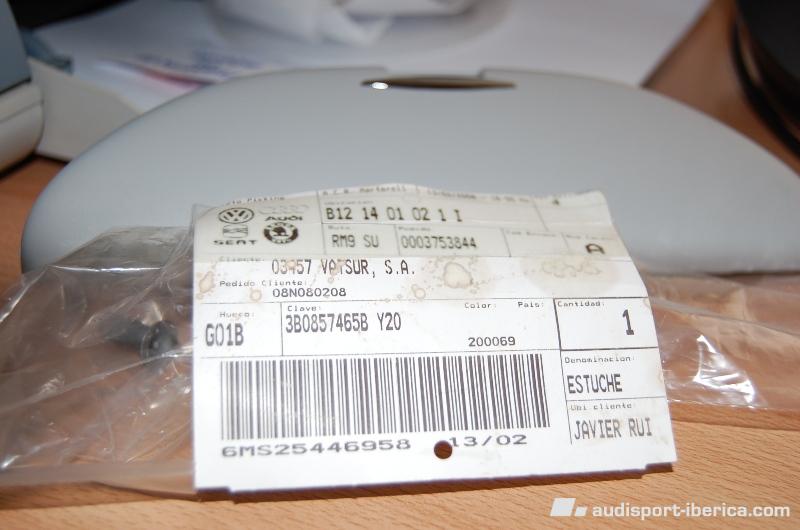

Nitronic Publicado 10 de Enero del 2009 Denunciar Publicado 10 de Enero del 2009 Para el A4 b6 ya que guarda ciertas similitudes en muchos aspectos con el A3 (no sé si valido para el b7, todo es cuestión de probar) referencias que valen son.... estuche p. gafas gris perla 3B0 857 465 B Y20 estuche p. gafas beige sol 3B0 857 465 B 89H Quien busque el negro, que se olvide que está descatalogado :drool: brico por Mochi696 -comprarla alguna de las que veis precio............28 euros......me los iba a gastar en otras cosas y esto es para siempre... -con un alicate cortas dos pigotes que salen de donde van los tornillos...los vereis sino no podreis atornillar el portagafas... -comprar dos tornillos de el mismo grosor y midiendo lo que sobresale del cogeabuelas mas el tornillo entero que tenemos en una ferreteria... 0,15 centimos -atornillamos y wala queda justo justo y perfecto... -yo estuve apunto de no comprarlo ya que lo probe sin atornillar y parece que no va a caber pero si cabe y queda perfecto..... (Fotos robadas de foros extraterrestres) Saludos! :crying_anim: Responder

chirrito Publicado 14 de Febrero del 2009 Denunciar Publicado 14 de Febrero del 2009 Ese portagafas no es vñalido para los A4 B6. Yo lo compré y no pude instalarlo porque es más largo que el hueco del asidero. Empecé a hacer fotos, pero, cuando vi que no había posibilidad.............. Al menos, y viendo el que tengo aquí mismo, a mi lado, con su embalaje original, el que yo compré es la referencia 3B0857465B Así que, que me expliquen como lo han instalado. SALUDOS Responder
chirrito Publicado 14 de Febrero del 2009 Denunciar Publicado 14 de Febrero del 2009 Es más, es que esa referecnia es la de los A3 I, Golf, .............. que, originalmente, se fabricó para los New Beetle. Paasros por este enlace (que ya ha llovido) y vereis el montaje que hice en su día en mi ex coche SALUDOS Responder

Nitronic Publicado 15 de Febrero del 2009 Autor Denunciar Publicado 15 de Febrero del 2009 Os cuento, ya a sido probado y montado en un B6 y atornillandolo bien entra perfectamente, eso si, no queda como un guante... pero algo es algo... Responder
chirrito Publicado 15 de Febrero del 2009 Denunciar Publicado 15 de Febrero del 2009 Si puedes, pon fotos, por favor. Creo recordar que, precisamente, era el hueco más chico que el portagafas (a lo largo) y eso impedía incluso el poder atornillarlo. De hecho, mira lo que te digo, aqui lo tengo muerto de risa SALUDOS Responder
