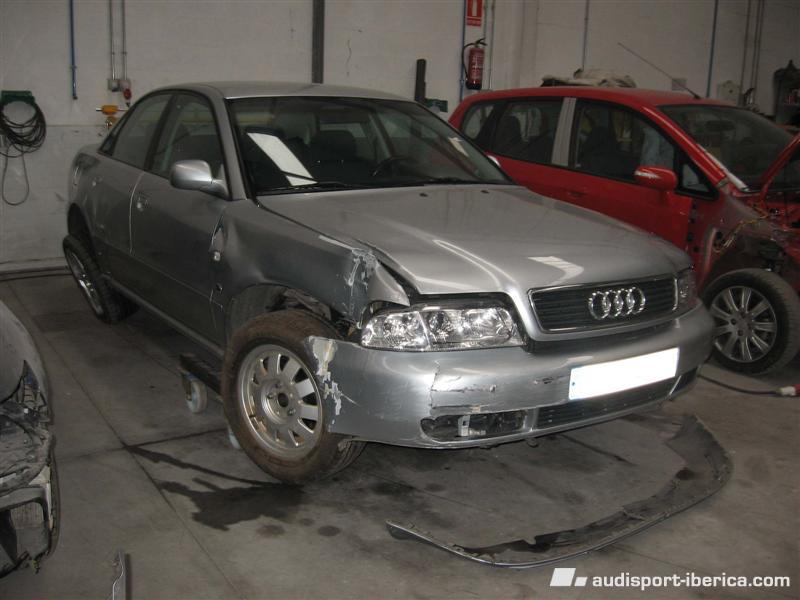

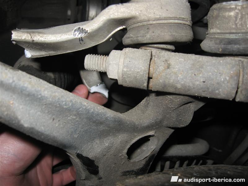

Rf20vT Publicado 15 de Enero del 2009 Autor Denunciar Publicado 15 de Enero del 2009 Noticias... Y no muy buenas que digamos... Aun no he podido sacar las ruedas, pero sí que lo hemos subido a un caballete auxiliar... Cuando llegué, le habían quitado la rueda delantera derecha... Así pudimos ver lo que había en el pase de rueda... Un brazo superior roto... Que es algo que no me preocupa, porque le meteré los superiores viejos con unos silentblocks Powerflex que ya tenía pedidos antes del piño Responder

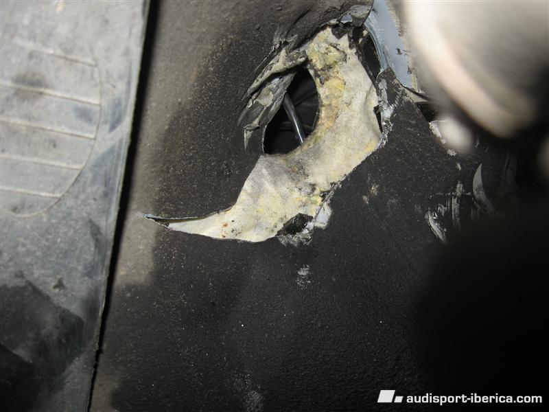

Rf20vT Publicado 15 de Enero del 2009 Autor Denunciar Publicado 15 de Enero del 2009 Y lo peor de todo... Esto es el pase de rueda, por la parte trasera. Esa manta que se ve, es el insonorizante que va por dentro del habitáculo, y lo que hay detrás, es la parte interior del salpicadero... Ahora no sé si habrá que cambiar todo el pase de rueda, o se podrá hacer un recorte de un coche de desguace... A ver qué pasa... Pero lo que es casi seguro es que vamos a tener que subirlo a la bancada :ranting2: put* multibrazo!! Con un McPherson no hubiera pasado esto... Responder

Rf20vT Publicado 16 de Enero del 2009 Autor Denunciar Publicado 16 de Enero del 2009 (editado) Hombre, en seguridad pasiva no es ninguna maravilla, pero hay que tener en cuenta que es un diseño con 14 años a sus espaldas... Y lo que más va a costar, va a ser la o**** esa del pase de rueda, pero eso no quiere decir que sea débil estructuralmente... Eso fue que la mangueta salió hacia atrás y con la punta de la rótula de dirección, atravesó la chapa, pero es algo completamente normal. Y también decir que fue debido al tren multibrazo, con un sistema McPherson la mangueta no llegaba tan lejos, se doblaba el trapecio y punto. Pero estructuralmente, el coche no tiene daños (tampoco fue un golpe que pudiese afectar a la estructura). Todas las puertas cierran bien y están bien cuadradas, y las lineas de aletas y puertas están correctas. Del resto, pues cualquier coche tendría los mismos daños en la misma situación. Saludos Editado 16 de Enero del 2009 por Rf20vT Responder

FrankAudi Publicado 16 de Enero del 2009 Denunciar Publicado 16 de Enero del 2009 Hola Rafa. la verdad que veo la foto y me da bronca de sólo verlo. Pero ya casi lo tienes, en muy poco tiempo has organizado todo con mucha prisa. Así que en poco mas ya lo tienes en las pistas de nuevo. Con lo que comentas de lo que te rompió el chasis por debajo, el insonorizador... Tu dices: "Eso fue que la mangueta salió hacia atrás y con la punta de la rótula de dirección, atravesó la chapa, pero es algo completamente normal." De eso no te salva nada ni nadie No hay coche que safe de eso, no hay tecnología "Al menos por ahora" Que te salve de eso... Ni con un F1 safas de eso. En el accidente de Ayrton Sena, eso fue lo que lo mató,(pero con uno de los brazos de dirección) fijate que mala suerte que tuvo este campeón. Ala, a seguir metiendole caña a ese hermoso B5. Y si puedes hacer algunas fotos del antes y después mejor :drool: Saludos! :drool: Responder
