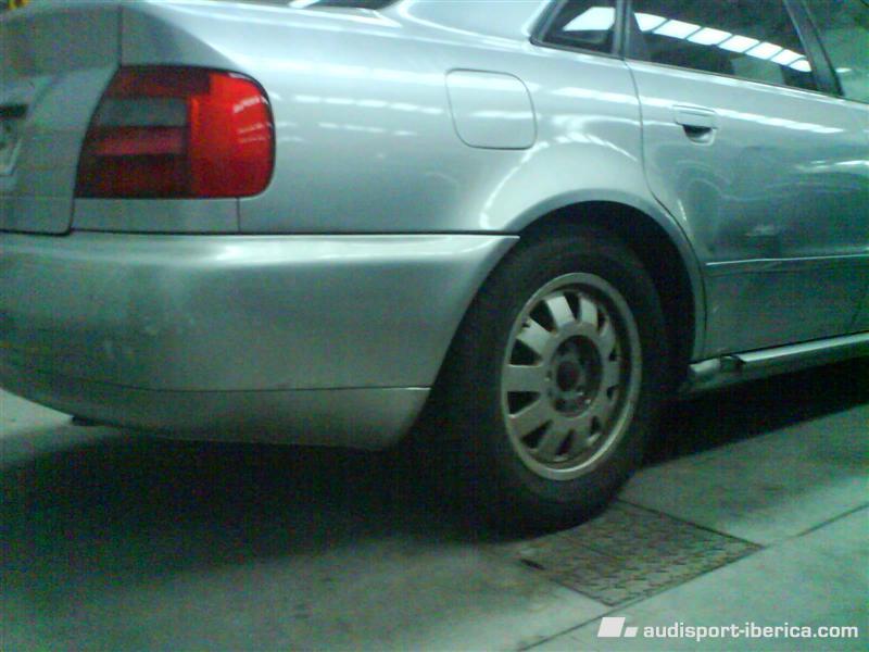

Rf20vT Publicado 27 de Enero del 2009 Autor Denunciar Compartir Publicado 27 de Enero del 2009 Buenas a todos He estado el finde sin luz, es lo que tiene vivir en el culo del mundo <_< El coche, no voy por alli desde el miércoles pasado, que pusimos el puente "nuevo"... Por lo demás, esperar a que se puedan poner con él, empezaremos a desmontar y ver qué hacemos con lo del pase de rueda... De piezas, ya tengo casi todo: faro derecho, discos traseros nuevos (aunque aún no los he montado en el puente), amortiguadores traseros (que igual ni tengo que cambiarlos), gomas... Queda pendiente el tema del paragolpes delantero y la talonera, que me lo están mirando (gracias compañeros ). Me queda el protector del pase de rueda y el ventilador hidrostático (otra vez a sacar el frente <_< ), que los compraré nuevos en origen, y la caja del filtro de aire, que también está rota, y también me la están mirando, pero eso no me preocupa, en caso de que no aparezca ninguna, le meto provisionalmente la admisión directa de nuevo. Ah! Y las llantas se fueron el jueves para Portugal, es de suponer que pasado mañana estarán aqui... Ya pondré algunas fotos de las cosas... De momento una del miércoles Saludos Responder Enlace al comentario Compartir en otros sitios web More sharing options...

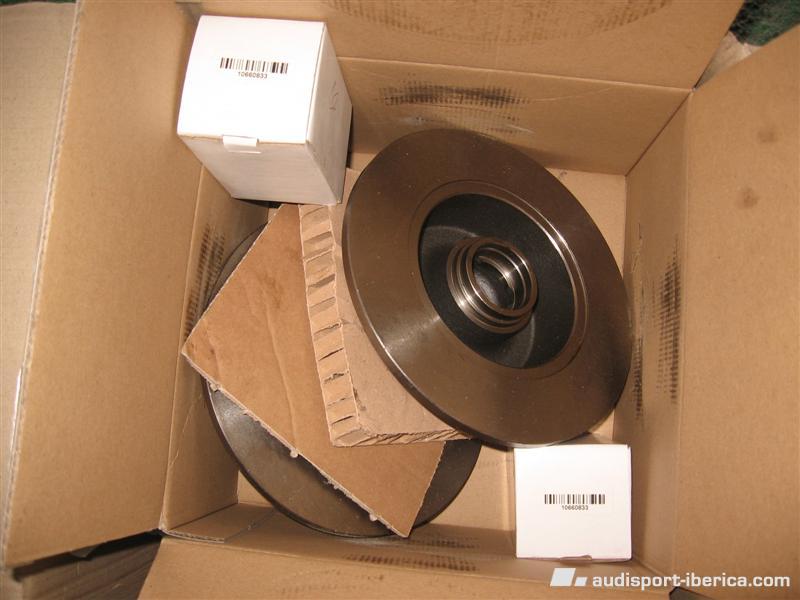

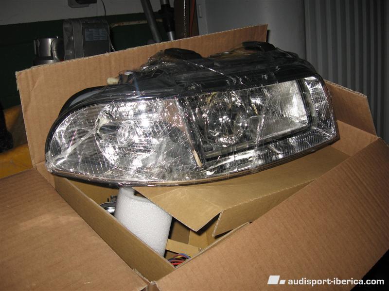

Rf20vT Publicado 28 de Enero del 2009 Autor Denunciar Compartir Publicado 28 de Enero del 2009 Bueno, habrá que actualizar esto un poco, no? Ya tengo la mayoría de las cosas... Faro derecho Discos traseros y rodamientos nuevos Responder Enlace al comentario Compartir en otros sitios web More sharing options...

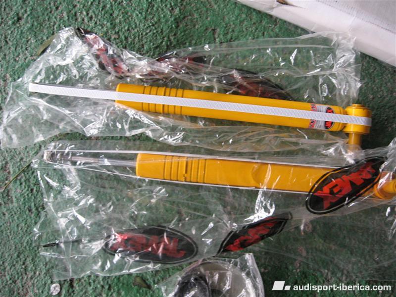

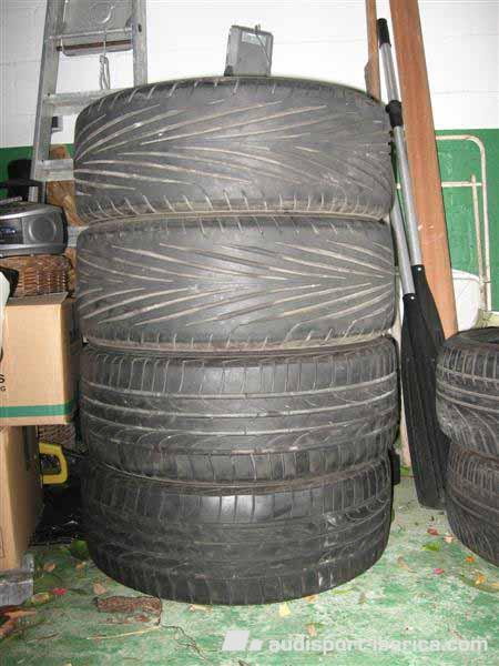

Rf20vT Publicado 28 de Enero del 2009 Autor Denunciar Compartir Publicado 28 de Enero del 2009 Amortiguadores traseros Jamex (había que tirar a lo barato), aunque al final no sé si hará falta cambiarlos... Zapatos 215/45-17, 2 Potenza RE050 y 2 F1 Responder Enlace al comentario Compartir en otros sitios web More sharing options...

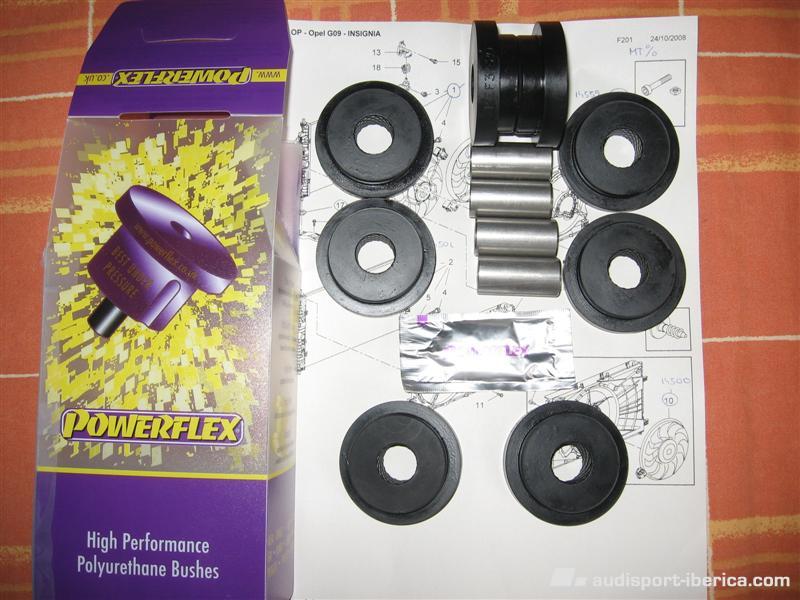

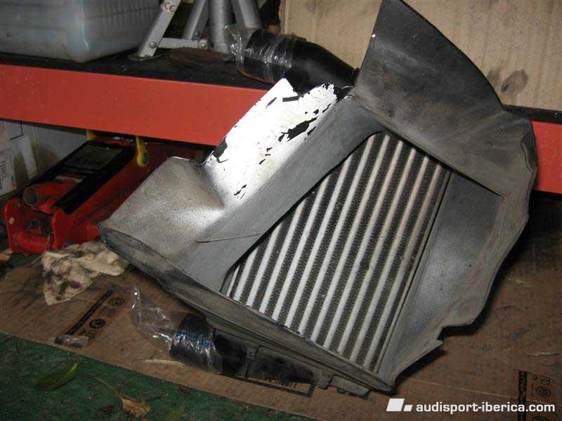

Rf20vT Publicado 28 de Enero del 2009 Autor Denunciar Compartir Publicado 28 de Enero del 2009 (editado) El IC que tenía apalabrado antes del piño (el mio tenía el soporte inferior roto) (gracias Oliverio) Los silentblocks de los brazos superiores de Powerflex, al final me he dejado de tonterías y he hecho bien las cosas (gracias Oscar de Vagspeed) Esta tarde he llevado el ventilador hidrostático nuevo al taller, y me he llevado la aleta delantera para recortarle el borde en casa... Ya está casi todo, falta el paragolpes delantero, que a ver si puedo tener algo en firme esta semana, y a la espera de que puedan empezar con él... Yo por mi parte iré este sábado a montar los silentblocks (necesito la prensa hidráulica para sacar los viejos), voy a quitar los anillos del ABS de los discos viejos y ya montarlos en los nuevos (hacen falta extractores y prensa), y me traeré el paragolpes trasero a casa para irlo preparando yo... Y ya iremos actualizando... Saludos Editado 28 de Enero del 2009 por Rf20vT Responder Enlace al comentario Compartir en otros sitios web More sharing options...
