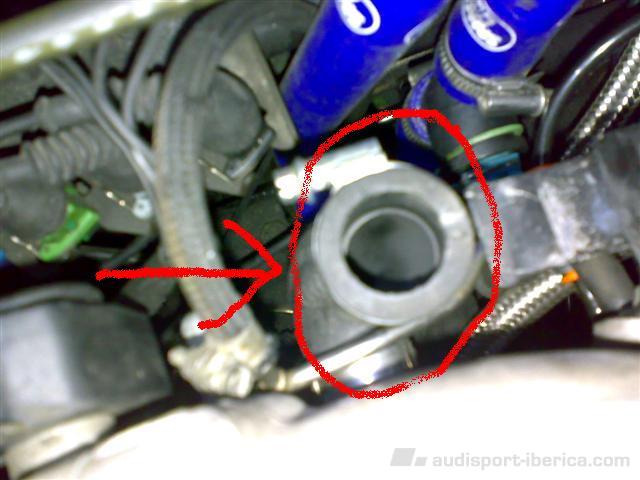

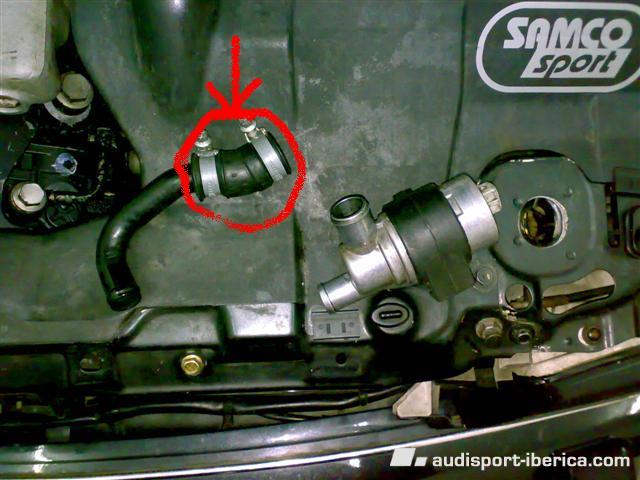

M_GORDON Publicado 13 de Enero del 2009 Autor Denunciar Publicado 13 de Enero del 2009 Hola denuevo. Todavía no he hecho más pruebas pero quería preguntaros y comentaros varias cosas: Para empezar: Cómo es que en el kit de silicona no vienen los tubos finos? Cómo es que en el kit de silicona no vienen estos otros tubos? Y cómo es que la válvula estabilizadora de ralentí no aguanta bien las presiones? cómo es que utilizaron la misma que la de un Atmoférico? Responder
M_GORDON Publicado 13 de Enero del 2009 Autor Denunciar Publicado 13 de Enero del 2009 Bueno, pues sigo. Tengo dudas referente a los tubos pequeños, a ver si aclaramos cuales son: Esta es de una general con uno de los tubos fuera del sitio. Es el tubo que pasa por detrás de todos los conectores desde la derecha hasta la izquierda y vuelve hasta el colector de admisión. de donde es? pensaba que era el de la ECU ya que parecía que iva a la izquierda, pero vuelve... Responder
M_GORDON Publicado 13 de Enero del 2009 Autor Denunciar Publicado 13 de Enero del 2009 Aquí pongo la foto de la válvula esa con una entrada y dos salidas; la salida al tubo gordo (el del carbono activo) y el otro tubo fino que va a? Responder
M_GORDON Publicado 13 de Enero del 2009 Autor Denunciar Publicado 13 de Enero del 2009 Y ahora uno que he encontrado que sale desde el tubo metálico que va a la frp hasta la zona de la derecha, pasando tambien desde el centro, en vez de la derecha...qué manera de darles vueltas a los tubos para que queden bonitos Responder
