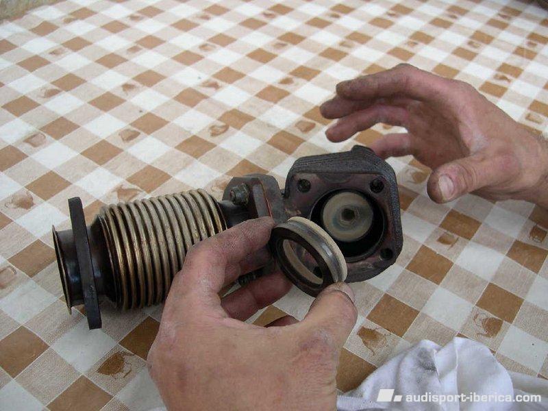

wastegate Publicado 14 de Enero del 2009 Denunciar Publicado 14 de Enero del 2009 Se trata de esta pieza que es la que ejerce de cierre. Es facil perderla o que se caiga ya que vas puesta acoplada y ya está, aunque me haría cruces que se la hubiera olvidado........ El sintoma sería caida de presión importante, inclusive con grifo. Aqui te pongo la foto de la pieza, aunque antes de desmontarla ( lleva su trabajillo ) preguntale si se acuerda de haberla puesto. Responder
M_GORDON Publicado 14 de Enero del 2009 Autor Denunciar Publicado 14 de Enero del 2009 Juer, pues los síntomas son los mismos... Enseñame a desmontarla por favor Responder
ferni308 Publicado 15 de Enero del 2009 Denunciar Publicado 15 de Enero del 2009 ostias no me jodas es imposible dejarse es pieza sin poner que sino es pa de todas maneras sin esa pieza la presion aunque subiera caeria de golpe y la fuga como dice carlos tambien influye un saludo Responder
