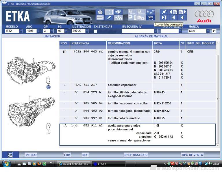

edu997s Publicado 16 de Enero del 2009 Denunciar Publicado 16 de Enero del 2009 He estado llamando a tiendas de recambios para conseguir el aceite ese del diferencial y el cambio y no saben decirme la equivalencia en la marca Mobil 1... Alguien sabria decirme referencia de diferencial,caja de cambios y motor en la marca Mobil 1????y tambien las cantidades que deveria pedir de cada tipo de aceite??? Responder
M_GORDON Publicado 16 de Enero del 2009 Denunciar Publicado 16 de Enero del 2009 He estado llamando a tiendas de recambios para conseguir el aceite ese del diferencial y el cambio y no saben decirme la equivalencia en la marca Mobil 1... Alguien sabria decirme referencia de diferencial,caja de cambios y motor en la marca Mobil 1????y tambien las cantidades que deveria pedir de cada tipo de aceite??? Yo pasaría por el de la casa Responder
edu997s Publicado 16 de Enero del 2009 Denunciar Publicado 16 de Enero del 2009 He estado llamando a tiendas de recambios para conseguir el aceite ese del diferencial y el cambio y no saben decirme la equivalencia en la marca Mobil 1... Alguien sabria decirme referencia de diferencial,caja de cambios y motor en la marca Mobil 1????y tambien las cantidades que deveria pedir de cada tipo de aceite??? Yo pasaría por el de la casa Buena idea jejejeje,y las cantidades seguro que tambien me las pueden decir ellos Responder

lagarto Publicado 16 de Enero del 2009 Denunciar Publicado 16 de Enero del 2009 Aceite diferecial trasero G 052 145 A1 opcion G 052 145 S2 S2 Responder
edu997s Publicado 19 de Enero del 2009 Denunciar Publicado 19 de Enero del 2009 Aceite diferecial trasero G 052 145 A1 opcion G 052 145 S2 S2 Ok graciñas....perdona por mi ignorancia pero ese aceite pone que es para el diferencial trasero sabrias decirme las demas refencias que deberia de pedir?? -Estoy proponiendome dejar el S2 como nuevo,asi que me gustaria cambiar todos los aceites,valvulinas ect ect del coche. Que "liquidos" se le pueden cambiar al coche???? Responder
lagarto Publicado 19 de Enero del 2009 Denunciar Publicado 19 de Enero del 2009 Bueno te e dado el de la caja y diferencial. Te falta dirección, liquido de frenos, anticongelante. Y no se si el del diferencial central. Que referencias quieres? Responder
