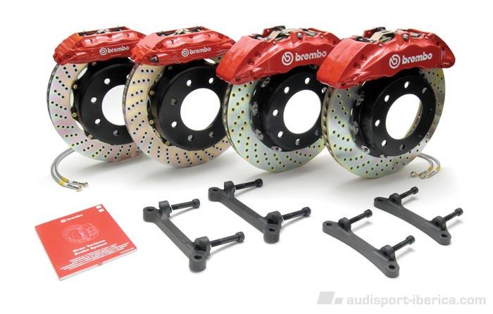

Rubenin_fu Publicado 11 de Enero del 2009 Denunciar Publicado 11 de Enero del 2009 Los kits de frenos deportivos Brembro (1P0 071 450) no sólo cuentan con la garantía de una marca líder sino también con la experiencia de participar en casi todos los grandes premios del mundo del motor. Los discos sobredimensionados y las pinzas de 4 pistones proporcionan una respuesta inmediata, a la altura de la conducción deportiva más exigente. El kit contiene, además, latiguillos metálicos especiales que proporcionan una respuesta más rápida y segura al conjunto. Tanto la tecnología usada en la fabricación del kit Brembo como los materiales empleados, son los más avanzados en el campo de la competición. No se lo que valen; en el Reino Unido Valen 1450 libras, pero en euros... no se!! Un saludiño!! Ciao!! Responder

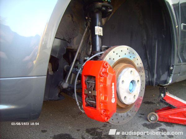

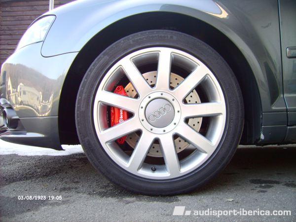

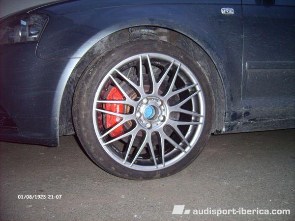

allblack Publicado 13 de Enero del 2009 Denunciar Publicado 13 de Enero del 2009 Pues dentro de la propia brembo tienes dos kits oficiales y uno extraoficial el primero está pensado para sustituir los OEM más básicos como pueden ser los de 288mm de los 2.0TDI o los 280mm de los 1.9TDI 1.6FSI etc su tamaño de disco es 330x28mm con pinza tipo A de 4 pistones (es un kit tirando a sencillo parecido al de recambios seat y por su precio puedes poner unos Galfer EVO que creo son más efectivos) el segundo es ya cosa seria, discos flotantes (2 piezas) en 355x32mm con pinza tipo H de 4 pistones ideal para mejorar la frenada de los S3 y 3.2... pero su precio es carillo Tanto el kit 330 como el 355 pueden pedirse con discos rayados o perforados. la tercera opción son unos kit de frenos inicialmente pensados para los Leones de Copa, el disco es el sobredimensionado original de S3 y 3.2 (345x30mm) con la pinza anteriormente citada, la tipo H. de precio estan muy bien pero carecen de "soporte oficial". si quieres más info de estos últimos (son los que yo monto) o de los otros mándame un MP que tengo algunas fotos de todos ellos. un saludo Responder
