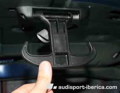

Kolari Publicado 12 de Enero del 2009 Autor Denunciar Publicado 12 de Enero del 2009 Yogur: Por cierto, al retirar la bandeja se podrá acceder a la parte superior donde se alojan los topes de los tornillos de las "perchas" del maletero para bolsas y demás usando los enganches originales y sin perforar la chapa con roscachapas ni similar. Aprovecharé para colocarlas ya que me parecen útiles y baratitas. Te adjunto foto para que me entiendas de las que te hablo. Responder
