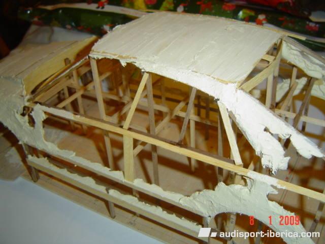

18Turbo Publicado 11 de Enero del 2009 Autor Denunciar Publicado 11 de Enero del 2009 Todo lo que hay debajo de la masilla son tablitas dando las curvas adecuadas... Responder

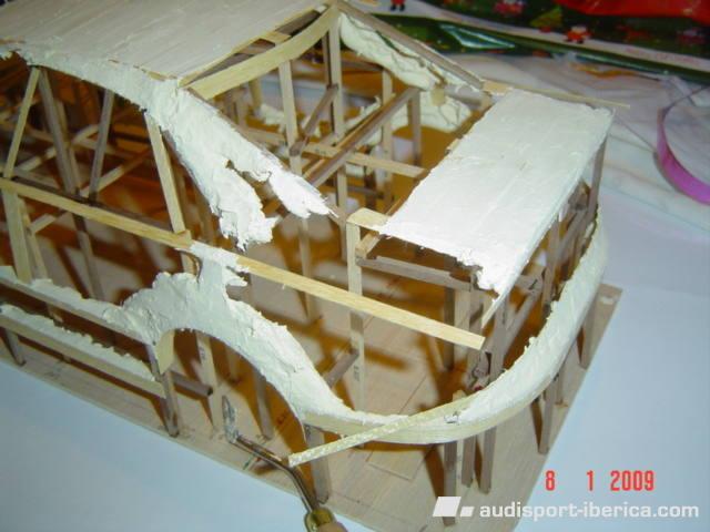

18Turbo Publicado 11 de Enero del 2009 Autor Denunciar Publicado 11 de Enero del 2009 Aquí véis cómo voy enmasillando: Responder
18Turbo Publicado 11 de Enero del 2009 Autor Denunciar Publicado 11 de Enero del 2009 Cada vez que enmasillo, espero que se seque, lijo, y de nuevo otra capa para ir dando forma exacta... Responder

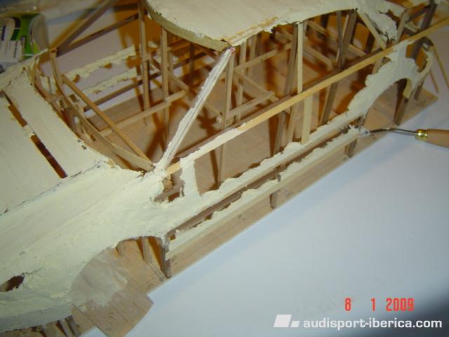

18Turbo Publicado 11 de Enero del 2009 Autor Denunciar Publicado 11 de Enero del 2009 en la foto anterior se ven los listones que voy torciendo para dar la forma curva de la trasera... Responder

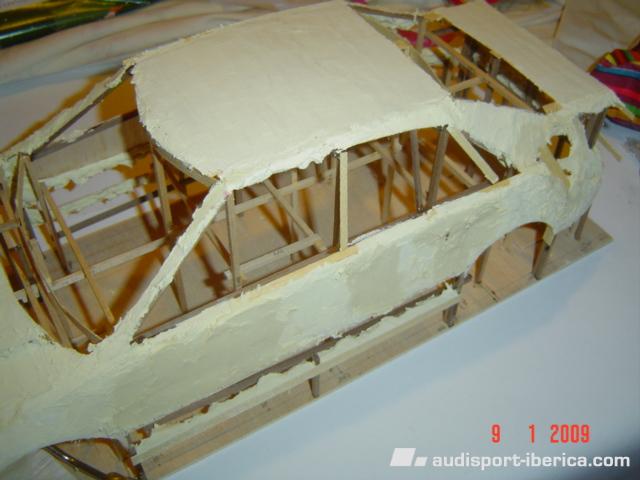

18Turbo Publicado 11 de Enero del 2009 Autor Denunciar Publicado 11 de Enero del 2009 Me lo tomo con muuuuuucha calma o sale mal. Antes de empezar revisé todas las medidas y ¡me había equivocado en unos milímetros en algunos puntos!!! Hubiera sido un desastre. Además cada vez dejo un día para secarse, aunque se puede trabajar más rápido, yo no tengo ninguna prisa: Responder
18Turbo Publicado 11 de Enero del 2009 Autor Denunciar Publicado 11 de Enero del 2009 Ya veréis más adelante cómo queda con el lijado... pulido... imprimado... pintado: para poder hacer los moldes y luego el modelo definitivo que imprimaré y pintaré del color original de Audi: LZ5L Mañana más... Responder

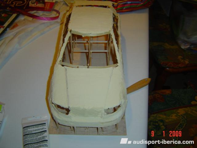

18Turbo Publicado 12 de Enero del 2009 Autor Denunciar Publicado 12 de Enero del 2009 Un poquito más avanzado: Responder
