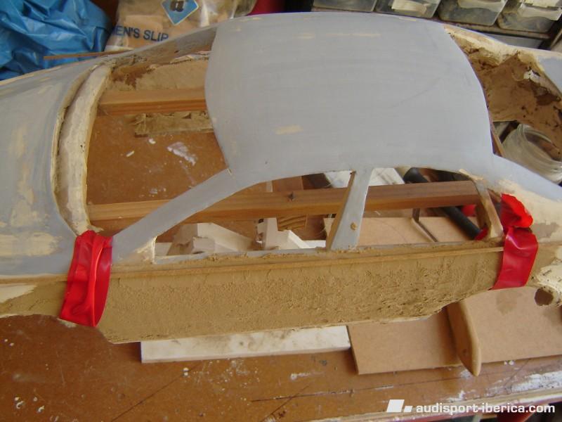

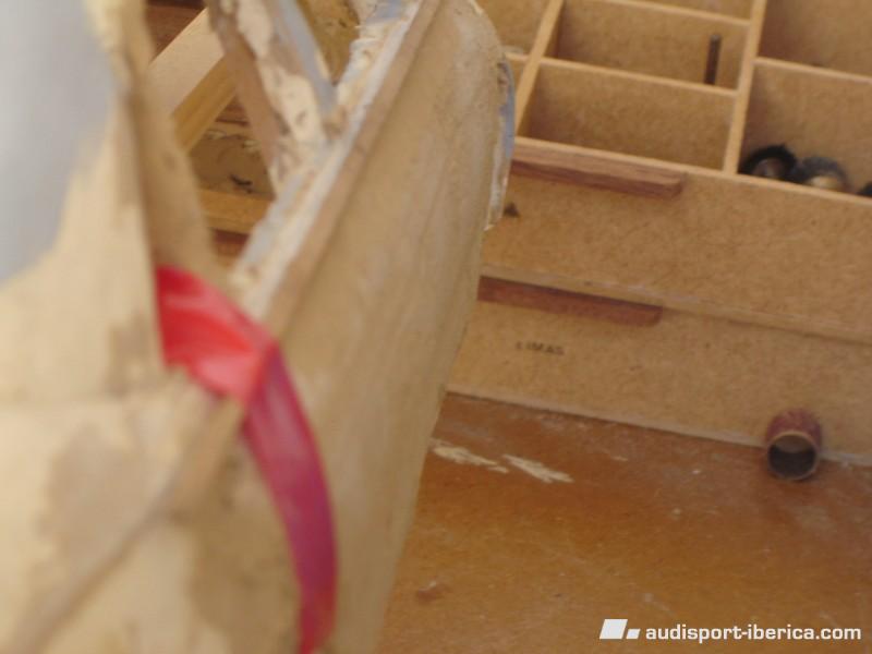

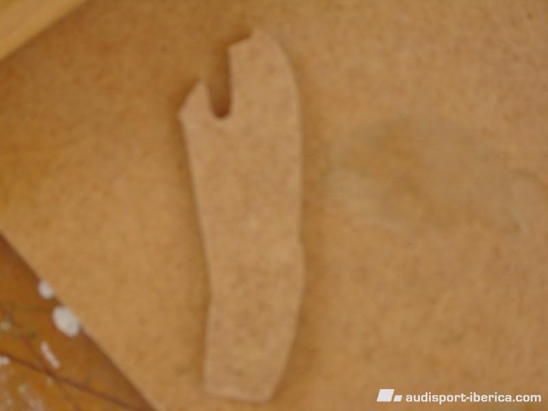

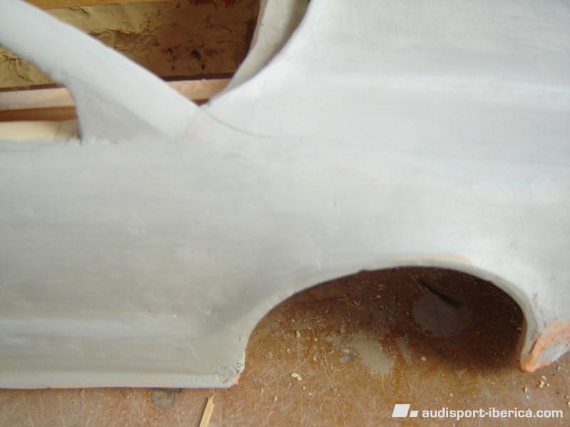

18Turbo Publicado 6 de Septiembre del 2010 Autor Denunciar Publicado 6 de Septiembre del 2010 Los laterales del coche están muy mal conseguidos, por lo que me dispongo a rehacerlos de nuevo. Para ello me invento un molde: Responder

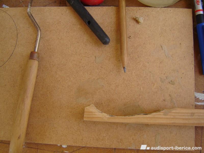

18Turbo Publicado 6 de Septiembre del 2010 Autor Denunciar Publicado 6 de Septiembre del 2010 Sólo pongo la guía, aplico pasta de modelar y paso el molde mojado en agua: Responder

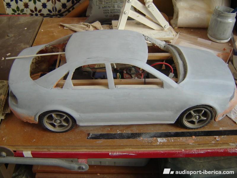

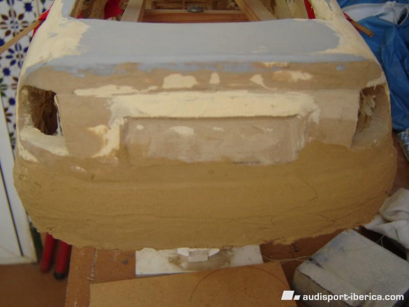

18Turbo Publicado 6 de Septiembre del 2010 Autor Denunciar Publicado 6 de Septiembre del 2010 Ahora el molde del paragolpes trasero: ASI queda en un principio Responder

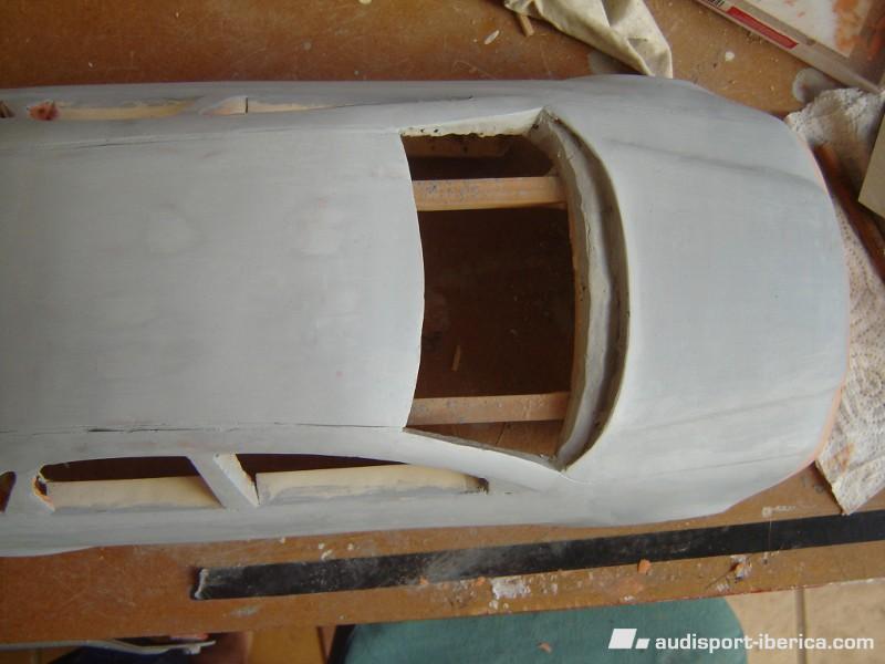

18Turbo Publicado 6 de Septiembre del 2010 Autor Denunciar Publicado 6 de Septiembre del 2010 Retoco toda la parte de atrás: Responder

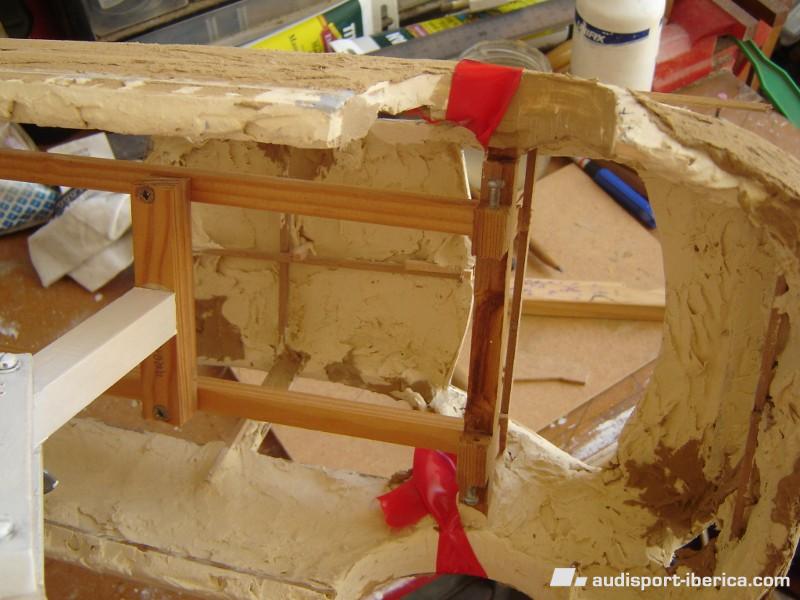

18Turbo Publicado 6 de Septiembre del 2010 Autor Denunciar Publicado 6 de Septiembre del 2010 Aquí la parte de dentro por si no la habíais visto. Encaja a la perfección en el chasis de Tamiya (aunque se vea feo): Responder

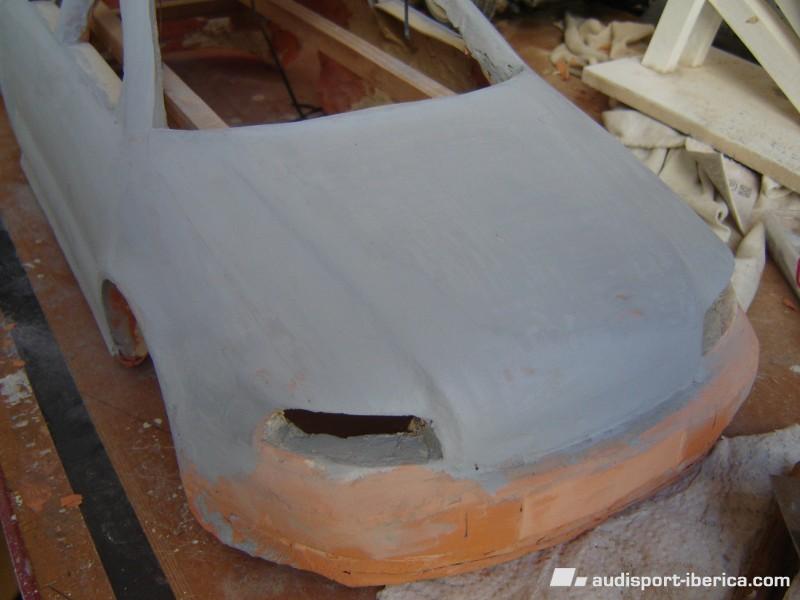

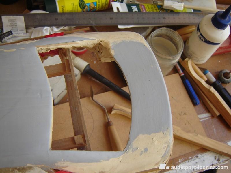

18Turbo Publicado 6 de Septiembre del 2010 Autor Denunciar Publicado 6 de Septiembre del 2010 Ahora emplastando todo como masilla especial, para ver fallos, lijar y demás. Todo esto es muy pesado, pero en fin, os pongo las fotos: ASI la llevo ahora: Delantera Responder

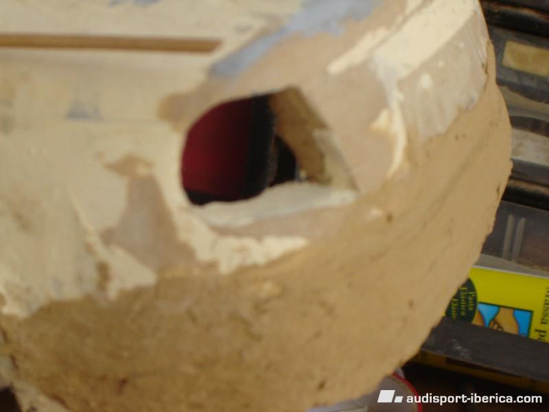

18Turbo Publicado 6 de Septiembre del 2010 Autor Denunciar Publicado 6 de Septiembre del 2010 Ya con el molde delantero hecho: a falta de lijar Responder

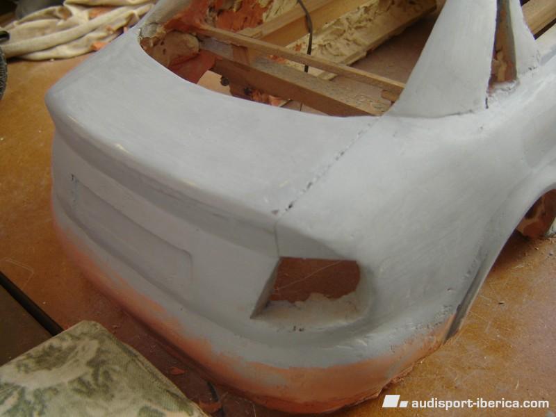

18Turbo Publicado 6 de Septiembre del 2010 Autor Denunciar Publicado 6 de Septiembre del 2010 La parte trasera con las líneas del maletero hechas. Responder

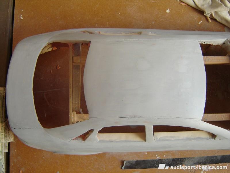

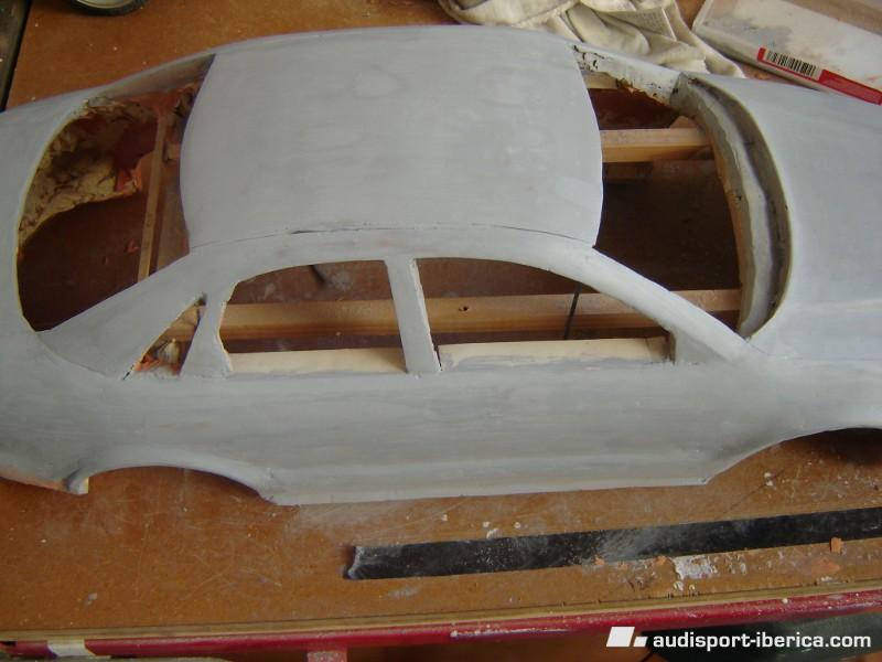

18Turbo Publicado 6 de Septiembre del 2010 Autor Denunciar Publicado 6 de Septiembre del 2010 Vista superior, con las guías del techo encintadas: Responder

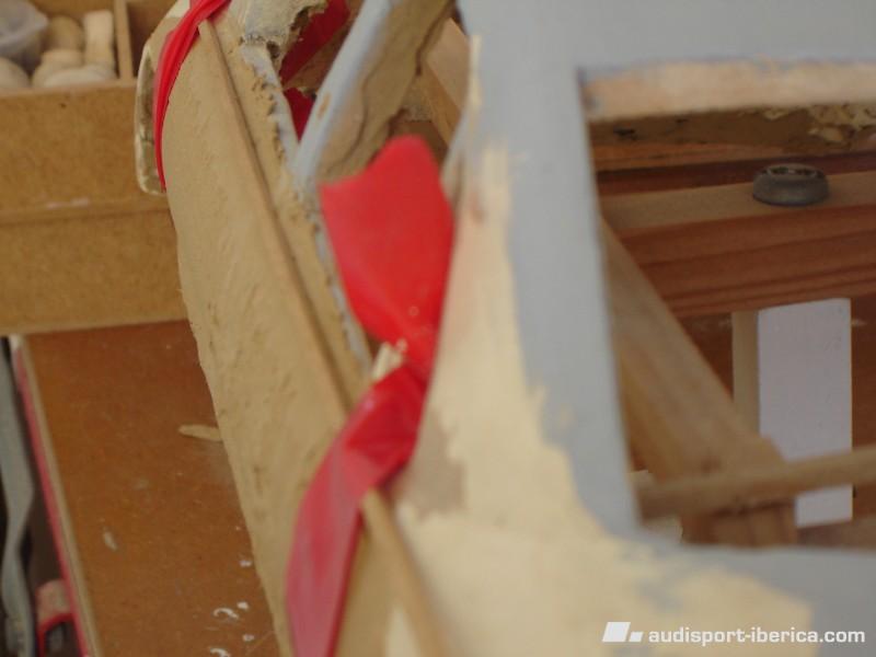

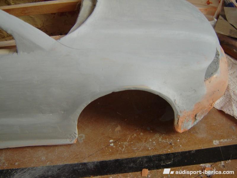

18Turbo Publicado 6 de Septiembre del 2010 Autor Denunciar Publicado 6 de Septiembre del 2010 Los pasos de rueda: Responder

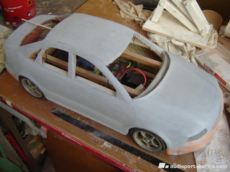

18Turbo Publicado 6 de Septiembre del 2010 Autor Denunciar Publicado 6 de Septiembre del 2010 Y para que veáis como queda en el chasis, con las ruedas puestas y demás (perdonad la mesa de trabajo , es un poco desastrosa con todo el polvo, masilla, desorden, etc.) : Responder
