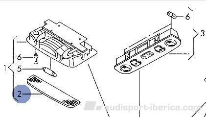

chotakus Publicado 12 de Enero del 2009 Denunciar Publicado 12 de Enero del 2009 Hola, pues hoy oia dentro el coche circulando un clin clin, y me he dado cuenta que los enganches de la tapa de la luz interior se han roto, y estaba la tapa medio colgando no parece que lleve un buen sistema de sujecion, lo veo devil.Alguien sabe si esta tapa, la venden suelta? y si solo la venden en audi, y lo que cuesta?? saludos Hola. No entiendo muy bien a lo que te refieres. Cuando dices la tapa, te refieres a la tulipa de plástico esmerilado que cubre las bombillas o al plafón entero?? Bueno, para salir de dudas, te cuelgo una foto con todos los elementos que forman el plafón al completo y ya si me indicas exactamente a que te refieres te digo la referencia y el precio exacto Aquí va la foto fíjate en los númeritos y ya nos comentas: Un saludo Responder
Tamara25 Publicado 12 de Enero del 2009 Autor Denunciar Publicado 12 de Enero del 2009 Hola, pues hoy oia dentro el coche circulando un clin clin, y me he dado cuenta que los enganches de la tapa de la luz interior se han roto, y estaba la tapa medio colgando no parece que lleve un buen sistema de sujecion, lo veo devil.Alguien sabe si esta tapa, la venden suelta? y si solo la venden en audi, y lo que cuesta?? saludos si, és la pieza nº2 Responder
chotakus Publicado 13 de Enero del 2009 Denunciar Publicado 13 de Enero del 2009 Hola, pues hoy oia dentro el coche circulando un clin clin, y me he dado cuenta que los enganches de la tapa de la luz interior se han roto, y estaba la tapa medio colgando :ranting2: no parece que lleve un buen sistema de sujecion, lo veo devil.Alguien sabe si esta tapa, la venden suelta? y si solo la venden en audi, y lo que cuesta?? saludos :ranting2: :ranting2: si, és la pieza nº2 :ranting2: Ok, esta tarde te paso la referencia. El precio creo que eran 11€ y sí que la venden suelta en cualquier parte de recambios de un conce Audi. Saludos :ranting2: Responder
chotakus Publicado 13 de Enero del 2009 Denunciar Publicado 13 de Enero del 2009 Lo prometido es deuda: Referencia de la tulipa: 8D0 947 125 Precio: 9,11 € Espero que te sirva. Un saludo Responder
Tamara25 Publicado 13 de Enero del 2009 Autor Denunciar Publicado 13 de Enero del 2009 Lo prometido es deuda: Referencia de la tulipa: 8D0 947 125 Precio: 9,11 € Espero que te sirva. Un saludo Muchas gracias chotakus, eres muy amable. Responder

Tamara25 Publicado 17 de Enero del 2009 Autor Denunciar Publicado 17 de Enero del 2009 Lo prometido es deuda: Referencia de la tulipa: 8D0 947 125 Precio: 9,11 € Espero que te sirva. Un saludo :drool: yá he pedido la pieza aquí la venden por 13 euros saludos Responder
