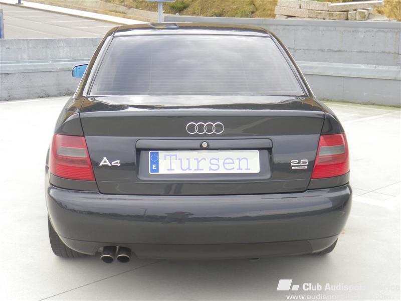

TURSEN Publicado 30 de Octubre del 2012 Denunciar Publicado 30 de Octubre del 2012 Yo hace 5 años que le puse las del octavia rs soldadas y hasta ahora nunca me dijeron nada (pensaran que son de serie supongo) Responder

zeimon Publicado 28 de Diciembre del 2012 Denunciar Publicado 28 de Diciembre del 2012 Yo hace 5 años que le puse las del octavia rs soldadas y hasta ahora nunca me dijeron nada (pensaran que son de serie supongo) A ti es que no te pueden decir nada ya que los gasolina de origen traen las colas rectas, por lo que no implica apenas modificación en cambio todos los diesel B5 las llevan curvas hacia abajo, con lo que al ponerlas rectas si hay una modicacion importante Responder
