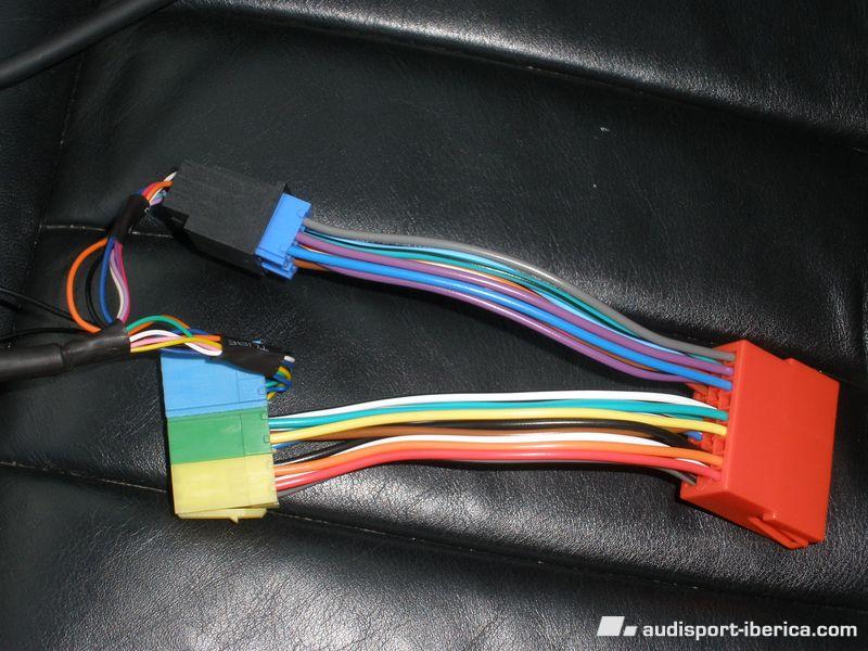

ASTHAROT Publicado 14 de Enero del 2009 Denunciar Publicado 14 de Enero del 2009 Hola a todos: Tengo un poblema serio...no soy capaz de conectar el interface que me he comprado...no es como veo de Xcarlink sino de otra marca (por asi decirlo) el tema esta en que no tengo narices de acertar con las conexiones...tengo un Concert I con cargador de 6 cd,s y bueno...lo he sacado, desenchufado todos los terminales,etc y primeramente he conectado el cable corto (con muchos cables de colorines) que se ve en la foto en el unico sitio donde entra perfectamente pero....donde puñetas se conectan las otros dos conexiones que salen del final del cable largo negro del aparatejo????a su vez estas conexiones del cable negro van conectadas al cable corto de colorines????pongo una foto para que os hagais a la idea.... a ver si alguien ha montado alguno de estos... muchas gracias de antemano saludos!!!!!!!!!!! pd. el cargador es un clarion que va alojado en el maletero y va conectado a la radio a traves de un alargador que se conecta a una cajita y de la cajita al aparato de radio. Responder

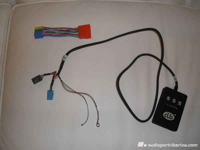

txispis Publicado 15 de Enero del 2009 Denunciar Publicado 15 de Enero del 2009 Yo no lo tengo pero por lo que explican otros es fácil: te copio y pego: Aquí el conector...La toma de colorines arriba del todo dónde está la original que quitamos,y ésta a la hembra(conector rojo),cable negro a masa.Ningún misterio y sin manera de equivocarse... Responder

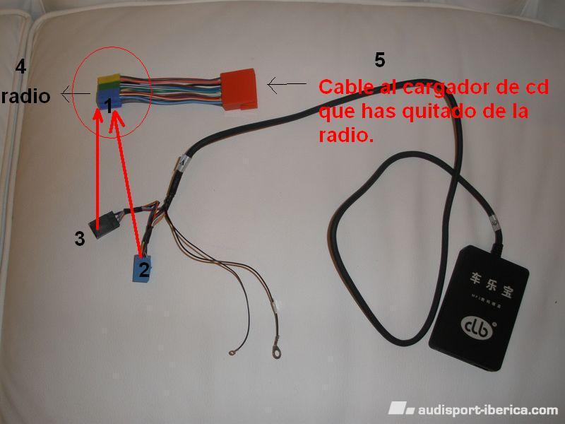

txispis Publicado 15 de Enero del 2009 Denunciar Publicado 15 de Enero del 2009 y ahora te pongo la explicación. Si me equivoco corregirme los que lo hayan montado. Se desliza el conector azul 1 del conector tricolor. Se coloca el azul 2 en el sitio del anterior y se conecta el 3 negro al 1 azul. Ahora quitas el conector tricolor original de tu radio y conectas este que te viene en el audiolink (puente cortito) paso 4 y en el rojo colocas el cable anterior quitado de la radio paso 5 Responder

txispis Publicado 15 de Enero del 2009 Denunciar Publicado 15 de Enero del 2009 y ahora te pongo la explicación. Si me equivoco corregirme los que lo hayan montado. Se desliza el conector azul 1 del conector tricolor. Se coloca el azul 2 en el sitio del anterior y se conecta el 3 negro al 1 azul. Ahora quitas el conector tricolor original de tu radio y conectas este que te viene en el audiolink (puente cortito) paso 4 y en el rojo colocas el cable anterior quitado de la radio paso 5 Se me olvidaba los dos cables negritos con terminal redondo a masa. Responder

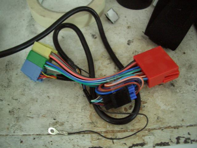

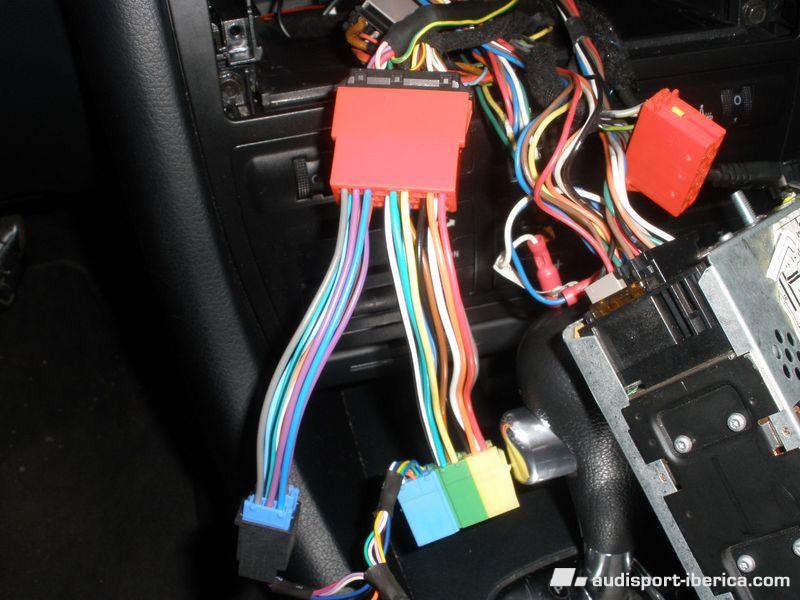

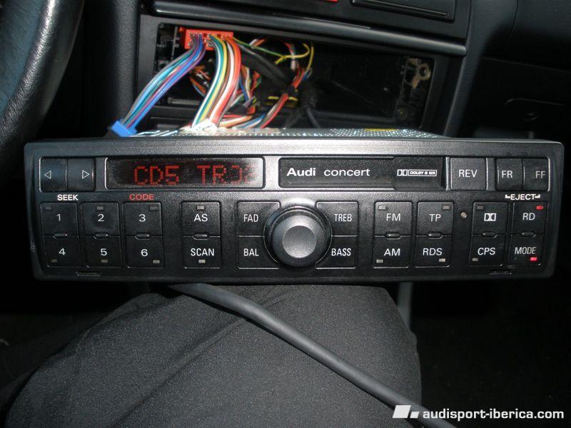

ASTHAROT Publicado 15 de Enero del 2009 Autor Denunciar Publicado 15 de Enero del 2009 O.K txispis!!!!!! Ya me funciona!!!! te agradezco las indicaciones...tal y como me lo has mostrado...haciendo esos cambios en los conectores y listo! de momento funciona...lo unico que no me lee todo lo que he metido en el "lapiz" (pendrive)pero supongo que sea por que no lo he grabado en carpetas y tal...echaré unvistazo más detenidamente al post que hay de ello (brico instalacion de interface)que me pareció ver que a más gente le daba problemas de este estilo... Mil agradecimientos Txispis, ha sido de total ayuda las indicaciones con fotos y todo.... un CRAK!!!!! :clap1: B) un saludo y muchas gracias! pd. pongo alguna foto de como quedaron las conexiones Responder
ASTHAROT Publicado 15 de Enero del 2009 Autor Denunciar Publicado 15 de Enero del 2009 otra........... Responder
ASTHAROT Publicado 15 de Enero del 2009 Autor Denunciar Publicado 15 de Enero del 2009 otra........ Responder
