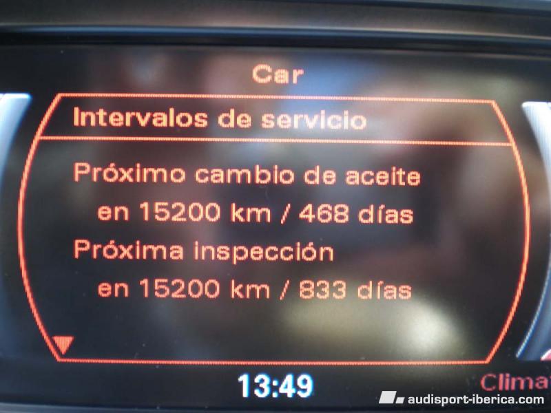

Arrows Publicado 18 de Enero del 2009 Denunciar Publicado 18 de Enero del 2009 Esta foto esta sacada hoy, y llevo 15.041 km. Hay alguien que entienda la diferencia entre los 2 valores que pone....de cambio de aciite e inspeccion.. Saludos y gracias. Responder

stam Publicado 20 de Enero del 2009 Autor Denunciar Publicado 20 de Enero del 2009 Esta foto esta sacada hoy, y llevo 15.041 km. Hay alguien que entienda la diferencia entre los 2 valores que pone....de cambio de aciite e inspeccion.. Saludos y gracias. A mi me pasa lo mismo con los dias No hay quien lo entienda. Voy a ver si me puedo acercar este sabado al conce y a ver si me lo explican Responder
