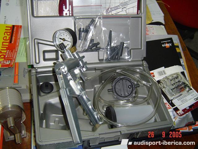

ILDEFONSO Publicado 17 de Enero del 2009 Denunciar Publicado 17 de Enero del 2009 ESTA ES UNA DE ESAS MAQUINAS QUE SIRVE PARA SANGRAR... EL CIRCUITO....ADEMAS DE COMPROBAR LAS LINEAS DE VACIO.. hAY OTRAS QUE INCORPORAN UN DEPOSITO DE LIQUIDO Y LLENAN Y PURGAN A LA VEZ.... Responder

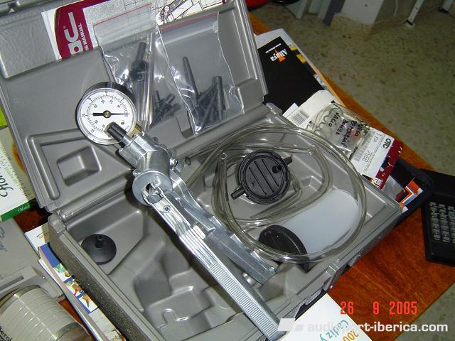

ILDEFONSO Publicado 17 de Enero del 2009 Denunciar Publicado 17 de Enero del 2009 OTRA VISTA Responder
