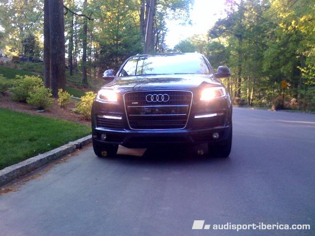

SALUDOS BUENOS AMIGOS, ESTOY ENCANTADO CON PERTENECER A SU FORO TENGO UNA Q7 2008 3.2 NO DIESEL
EL PROBLEMA ES QUE LAS LUCES DE LOS FAROS DELANTERO QUE NO SON ANTINIEBLAS NO ME ENCIENDEN NUNCA ME HABIA FIJADO PERO YA HE VISTO OTRAS Q7 Y VEO QUE SI ENCIENEDEN PERO LA MIA NO.
A VER SI ALGUIEN ME EXPLICA POR QUE GRACIAS DE ANTEMANO
SALUDOS
A ESTOS ME REFIERO: LOS QUE ESTAN ENCENDIDOS EN LA PANTALLA DE ARRIBA
http://pictureposter.audiworld.com/123375/drls.jpg

Eso se arregla desde el MMI, tienes que ir a la TECLA CAR y alli encontraras una funcion que pone ILUMINACION DIA ON/OFF, lo pones en posicion ON y "siempre" las llevaras encendidas.

DISCULPA MI IGNORANCIA PERO EN EL MENU DE MI MMI, CAR NO HAY NINGUNA FUNCION QUE HABLE DE ESO

En el mando del MMI, en los botones de la izquierda está el boton CAR, presionas en el y te aparece un menu, que tiene las opciones: AUDI PARKING SISTEM / CIERRE CENTRALIZADO / CUADRO DE INSTRUMENTOS / ILUMINACIÓN EXTERIOR / INTERVALOS DE SERVICIO / LIMPIAPARABRISAS / NIVEL DE BATERIA / Nº BASTIDOR / VENTANILLAS. Seleccionas iluminacion exterior, y se desplega el menu que tiene las opciones: COMING HOME / LEAVING HOME / LUZ MARCHA DIURNA, seleccionas ON en Luz marcha diurna, y listo!

el menu de marcha diurna no esta ni el de nivel de bateria q debo hacer como las enciendo
Pues ahora me dejas sin palabras.... El Q7 que tienes debe ser una version especifica para latinoamerica y no debe llevar esas funciones. Dde todas formas yo me acercaría por alguna concesion AUDI y preguntaria porque posiblemente esa funcion la puedan "añadir" en el sofware del coche a traves de conexioon con AUDI Alemania. Pruebalo. Lo siento

Efectivamente, en los Audi Q7 asi como en los Audi A6 al bombillo que te refieres que no enciende, representa a la luz de marcha diurna (luz de dia) aquella que usan los vehiculos que circulan en paises como Estados Unidos o Europa. Esta opcion viene desabilitada de fabrica para los vehiculos que circulan en latinoamerica; recuerda que al momento de pedir los vehiculos a la fabrica, ellos saben para que pais es y las normas que rigen segun informe su importador. Podrias acercarte a tu concesionario para pedirles su ayuda en esta opcion.
