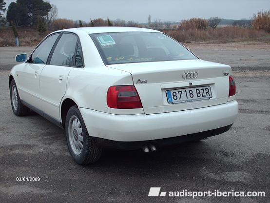

DjF Publicado 15 de Enero del 2009 Denunciar Publicado 15 de Enero del 2009 Hola compañerosssss. ¿Alguien me puede decir como quitar las chapitas de A4 y TDI? Responder
Fer40 Publicado 15 de Enero del 2009 Denunciar Publicado 15 de Enero del 2009 Yo se lo quite al A6 de mi mujer y aparte de que me costo mucho trabajo quedo la marca del pegamento. Si no eres fino se puede saltar hasta la pintura y con ese blanco inmaculado que tienes ... pufff. Consultaselo a un chapista quiza el sepa hacerlo mas finamente. Suerte Responder
atus Publicado 15 de Enero del 2009 Denunciar Publicado 15 de Enero del 2009 hola,lo mejor que puedes hacer es con un secador de pelo,"ojo no decapador" secador de pelo,le metes bien de calor alas letras y tendrian que salir casi solas,y si te queda un poco de pegamento le metes con alcohol y un trapito y listo,yo no e quitado las letras de esa manera pero te aseguro, que si a una moto le quite las pegatinas sin quitar la pintura de los carenados,seguro que las letras salen,suerte.salu2 Responder
TURBO INSIDE Publicado 15 de Enero del 2009 Denunciar Publicado 15 de Enero del 2009 Buenas. A parte de lo que te comente antes del calor, otra opción que veo por internet es el hilo dental o sedal, a modo sierra. Un ejemplo: ENLACE MAS S2 Responder
dha Publicado 15 de Enero del 2009 Denunciar Publicado 15 de Enero del 2009 creo que hay un tutorial por el foro pero te cuento como lo he quitado yo para que no tengas problema... aplicas calor con un secador, no mantengas el secador en la misma direccion vete como dandole pasadas para que no se te queme la pintura (de todas maneras no es tan facil quemar la pintura con un secador pero por si acaso) coge una tarjeta de plastico lo mas suabe posible y que no necesites y cuando este la chapita bien caliente vete metiendo la tarjeta por encima con cuidado para no rayar la pintura. ya verás como con el calor el pegamento esta muy suelto y la quitaras sin problemas pero no la arranques tira con la tarjeta asta el final porque si no con algun pico de la chapa puedes rayar la pintura... los restos de pegamento con el calor y la mano podras quitar mucho y lo que no puedas le das con un poco de alcohol y listo. luego aplicale un poco de cera y ya estaria. es muy facil pero hazlo con calma para no rayar nada. saludos Responder
