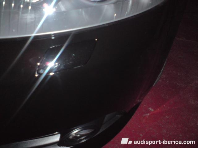

Pii Publicado 16 de Enero del 2009 Denunciar Publicado 16 de Enero del 2009 Hoy he terminado de montar los parachoques s-line, y me he llevado una sorpresa, los colores no coinciden....me estoy volviendo paranoico....o son mis ojos. Le di al pintor la referencia escrita bien grande "LY9B", y los colores parece ser que no son los mismos , no se si a alguien le ha pasado , o soy yo que soy un pijotero, el tio me dice que no puede haber error en este color. La diferencia se ve en las tapitas lava faros que son originales sin tocar por el pintor, y el resto ya lo veis... parachoques de un color y coche de otro... Opiniones por favor. Responder

jaimemz Publicado 16 de Enero del 2009 Denunciar Publicado 16 de Enero del 2009 Los vuelvo a pintar, o es que el negro brillante se "oscure" como me dice el señor pintor. Con tan solo un año??? En la foto con el flash no se aprecia mucho (al menos yo) si no se nota mucho esperate a que tengas algun roce. Pero vamos, el codigo del negro brillante es ese (LY9B) Responder

Pii Publicado 16 de Enero del 2009 Autor Denunciar Publicado 16 de Enero del 2009 La verdad es que tiene que ser con sol o con la luz muy cerca, sino no se aprecia, pero jod** 200 leuris por esa cagada... Pues eso es lo que digo yo , que si es esa la referencia porque no ha salido el color que tiene que salir. Responder

Pii Publicado 17 de Enero del 2009 Autor Denunciar Publicado 17 de Enero del 2009 un codigo de color es un codigo de color y punto, no hay mas vueltas. Lo que influye en el resultado final es el tiempo de secado, la temperatura de secado... En cadena todas las piezas de un coche se suelen pintar a la vez y estan el mismo tiempo secandose, a la misma temperatura, por eso salen con el tono exacto. Si luego te pintan algo en el taller o son muy escrupulosos o lo que hacen es acelerar el proceso de secado con lo que el tono puede variar. P.D:Por que no pintaste tambien las tapas de los lavafaros?? Porque pensaban que iban a quedar iguales, pero el problema no es la tapa , sino todo los parachoques delantero y trasero diferente de la carroceria. En el otro a3 8l me pintaron un aleron y un trozo de parachoques y no se notaba por mucho que lo miraras y en este coche no ha sido nunca jamas pintado. Responder
