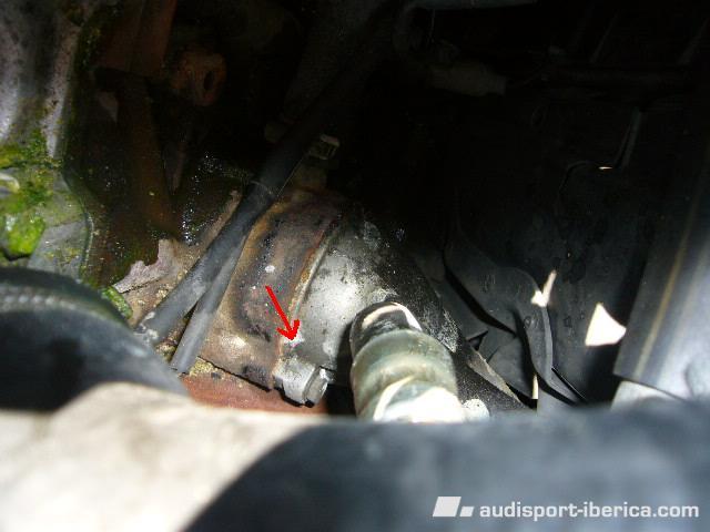

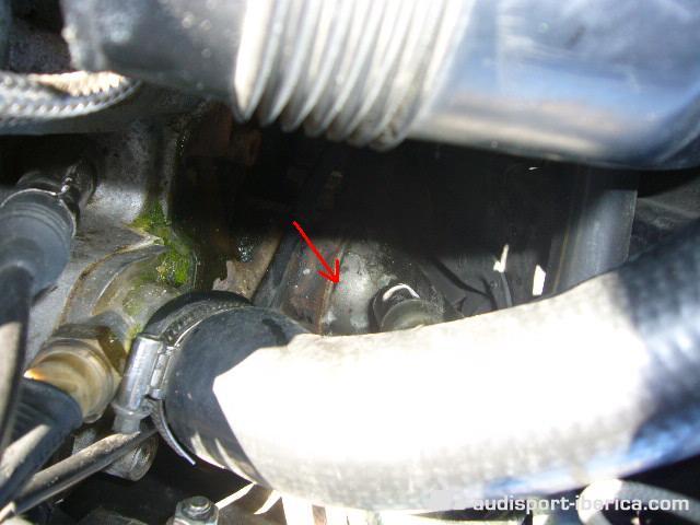

Bueno, pues como ya dije antes, me bajé al coche a ver si lo podía hacer rapidito y cuando empecé a quitar donde yo creía que iba me dí cuenta de que ahí ni de coña. Yo creía que iba en el codo donde se une el manguito gordo del radiador con el bloque, pero no, ahí no debe ir. Creo que tiene que ir debajo. Os pongo un par de fotillos a ver si alguno me lo podéis confirmar.
El caso es que Rómulo tiene un brico pero creo que en el TDI suyo va en distinto sitio de donde va en los 2.2 de gasolina. Al menos eso creo. Espero que me confirméis si es donde digo yo con la flecha roja en la foto, o sino, que me indiquéis el sitio exacto, que me quiero poner mañana.

efectivamente es donde as marcado con la flecha, va igual que en el 2.3. un saludo.

Gracias Valenciaga, es lo que sospechaba pero no me quería encontrar con la sorpresa de que fuera donde puso Rómulo en el Brico que hizo. Me asustaba la idea de tener que quitar la correa solo para eso.
