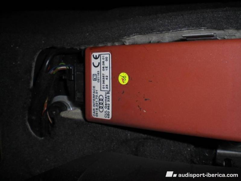

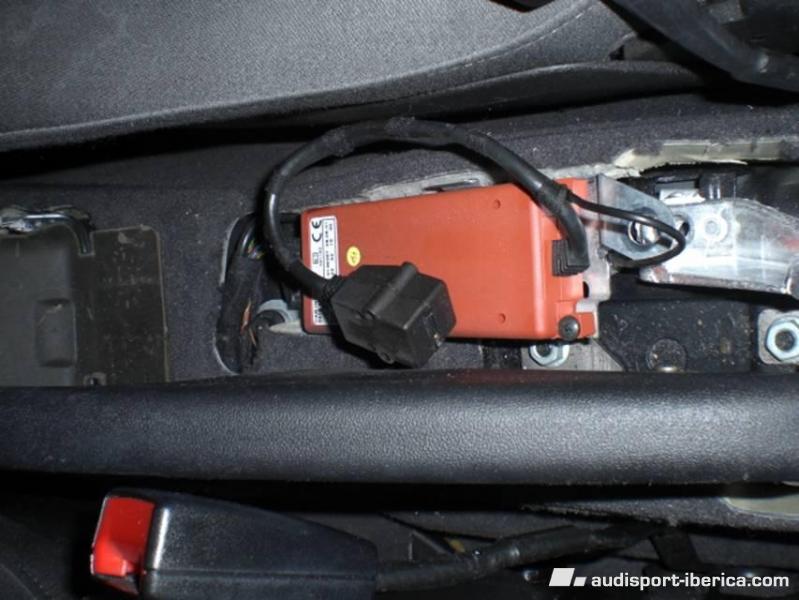

cmanga Publicado 17 de Enero del 2009 Denunciar Publicado 17 de Enero del 2009 Hola compañeros, el fin de semana pasada estuve montando el apoyabrazos y al levantar la consola central me encontré lo que os muestro en las fotos. Sopongo que se trata de un adaptador de teléfono. El coche lo compré en 2004 en alemania y siempre he visto al lado del freno de mano un conector pero no le hice caso, ¿alguien me podría decir si es un kit para manos libre o algo así?¿se podrá cambiar la clavija a otro tipo de marca de telefono y ya funcionará? Si fuera así por otro lado no veo el típico micrófono de todos los manos libres en el lado conductor... Saludos, y decir que este foro es de gran ayuda todos los usuarios de audi. Responder
Bully Publicado 17 de Enero del 2009 Denunciar Publicado 17 de Enero del 2009 Sinceramente si se trata de una instalación para tfno será para hacerla funcionar con un tfno original. Aunque habrán medios para sacarle provecho por otra parte. Saludos. Responder
BEEiTCH Publicado 17 de Enero del 2009 Denunciar Publicado 17 de Enero del 2009 Hola. Ante todo bienvenido al foro. Bueno pues esa cajita roja que se ve debajo de la consola central es la centralita de teléfono que montaba como opción el coche. Tiene un conector que como habrás visto es algo raro, similar a una conexion usb pequeña. Ante todo hay que aclarar, que no es bluetooth o sea no funciona como un parrot, sino que hay que tener insertado el teléfono en una base, que en mi caso venía opcionalmente en el reposabrazos, aunque en otros coches iba en la consola central. El reposabrazos que viene preparado para llevar un soporte, se fija esta base para un teléfono específico para esa base. Entonces cuando lo introducimos en la base cada vez que nos llamen al teléfono funcionará el manos libres. ¿Qué quiere decir eso?, pues que tendrás que usar ese teléfono y ponerlo o quitarlo cuando te subas de teléfono, o bien dejarlo puesto en la base con una tarjeta de prepago, y configurar en tu teléfono móvil un perfil que te desvie cuando vayas en el coche, que te desvie al número de teléfono que lleva el teléfono que hayas insertado en el adaptador de manos libres. Ciertos modelos permiten la marcación por voz, que te menciono más abajo. Tendrás que comprar por ebay, ya que creo que ya no los venden en accesorios de Audi, no obstante pregunta, un adaptador cullman, te recomiendo dos opciones, mi teléfono un siemmens c55/s55 o un ericsson t610 que ambos son los más modernos y pequeños dentro de los zapatófonos que se pueden llevar. Mi siemmens s55: Un ejemplo del soporte del s55 http://cgi.ebay.de/Audi-Cullmann-Handyadap...%3A1|240%3A1318 Espero que te haya quedado claro, yo jamás pondré un parrot, Responder
