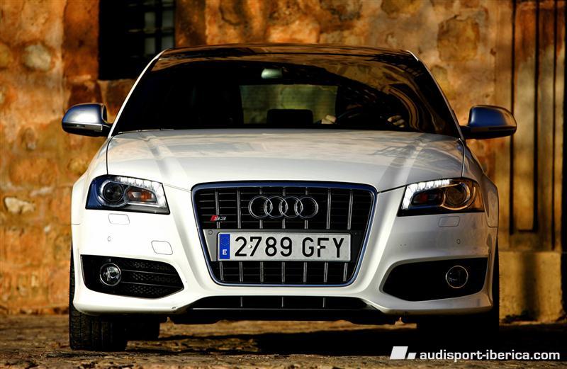

salvasportback Publicado 16 de Marzo del 2009 Denunciar Publicado 16 de Marzo del 2009 rubben1985 dijo: JaVi_ToRrE dijo: rubben1985 dijo: s3 completito. Cuando lo tenga (todavia no me ha confirmado q lo lleve hoy, ya cuelgo fotos). le as metido el cambiaso ya a tu coche, quiero ver esa transformacion, fotos por favor, gracias Si, pero hubo un problema con las taloneras y faltan por poner estas. Tranquilo q lo presento en cuanto esten puestas Saludos toma esta foto del S3 RESTYLING¡¡¡¡YO TAMB LA E PEDIDO¡¡ Responder
