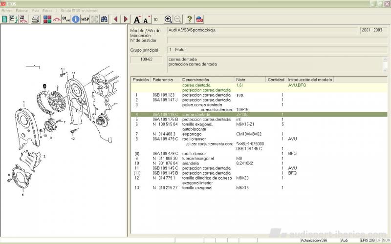

Xan Publicado 18 de Enero del 2009 Denunciar Publicado 18 de Enero del 2009 Por lo que dices tu motor es este de la foto. Como ves lleva correa. Responder
18Turbo Publicado 18 de Enero del 2009 Denunciar Publicado 18 de Enero del 2009 Vamos a ver, el motor AVU, de toda la vida lleva correa, nada de cadena. Cambia de conce!!! Responder
