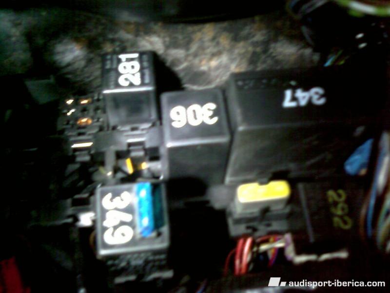

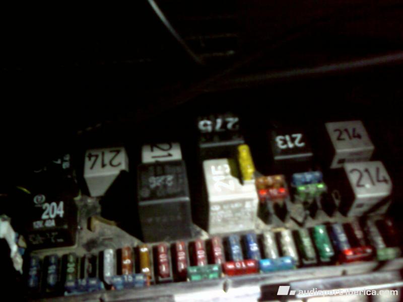

tajgreidotu Publicado 20 de Enero del 2009 Autor Denunciar Publicado 20 de Enero del 2009 (editado) Bueno, como era de esperar con la mala suerte que tengo, el S2 no arranca. Os comento cosas que he tocado desde antes de ayer: -Recolocar los leds de posicion, porque con la mala suerte que me caracteriza los habia puesto al reves(si, los dos... ) -Limpieza de la valvula de ralenti. La he sacado, la he limpiado con limpia carburadores, he esperado a que se secara, le he quitado la m**** con un trapo limpio me tiendo el dedo meñique y vuelta a colocarlo. Al enchufe le he dado con limpia contactos, tanto al macho como a la hembra.¿Deberia haberla dejado secar mas? -Desmontaje del techo, y desconexion del techo electrico. -Desenchufar y volver a enchufar todos los reles, tanto del motor como del volante, debido a que tenia un consumo. Descubri que el rele afterun estaba jodido(lo repare, lo he vuelto a enchufar y ni he oido que funcione al bomba , ni se ha vuelto a quemar) y quite el de las ventanillas ya que me llevan fallando un tiempo. La sorpresa vino cuando habia un cable rojo enchufado entre el rele de las ventanillas y la regleta(no se en que patilla estaba conectado porq al sacarlo se desconecto),el otro extremo de ese cable estaba conectao de forma cutre a un enchufe de 8 cables que esta pegado a la columna de direccion. Intuyo que es un positivo ya que el cable ñapero era rojo, y de donde sale es un cable azul-rojo,que si no me equivoco en este coche ese color es para positivo. -Intentar conectar el vagcom, pero sin exito. Creo que no me dejo nada. El caso es que el coche ahora no arranca. El motor de arranque suena bien, tiene bateria nueva, pero el cab*** no termina de arrancar. No se.... Por cierto, a la 5 vez que lo he intentado arrancar en el check se me ha encendido el simbolo del aceite pero de nivel esta bien. Tiene algo que ver una cosa con la otra? Como dice la cancion Help! I need somebody help! PD: Edito para añadir que mi coche llevaba puesto el fusible en el rele de la bomba, y si no me equivoco solo se pone para sacar los fallos no? Editado 20 de Enero del 2009 por tajgreidotu Responder

tajgreidotu Publicado 20 de Enero del 2009 Autor Denunciar Publicado 20 de Enero del 2009 La primera Responder
tajgreidotu Publicado 20 de Enero del 2009 Autor Denunciar Publicado 20 de Enero del 2009 y la segunda Responder
tajgreidotu Publicado 20 de Enero del 2009 Autor Denunciar Publicado 20 de Enero del 2009 Decir que la primera es de la caja de fusibles, y la segunda es de la tapa de debajo del volante. En la caja de fusibles falta el no4, que es el que comentaba arriba que me produce consumo. En la tapa del volante, falta el afterun que iba arriba a la izquierda, a la izquierda del 281. y que en el 347(de las ventanillas) iba un cable rojo desde arriba(una ñapa) En este enlace se ve que debeser cada cosa : http://www.audisport-iberica.com/foro/inde...st&p=463194 Responder
M_GORDON Publicado 20 de Enero del 2009 Denunciar Publicado 20 de Enero del 2009 (editado) Hostia macho, métele el macro a eso o alejate, que lo veo todo muy borros y hazla desde un poco más lejos, que se vea toda la caja. PD: me paso por ese post para ver qué son esos relés, ya que aunque estén en diferentes sitios. Están numerados Ya lo he visto. Eso ya lo tengo y no coincide con lo mio. Editado 20 de Enero del 2009 por (-*#*-) Responder
tajgreidotu Publicado 20 de Enero del 2009 Autor Denunciar Publicado 20 de Enero del 2009 Pense que con esa foto valia, pero ya te digo que es muy diferente a la tuya. Vambio de camara y te lo pego aqui Responder
M_GORDON Publicado 20 de Enero del 2009 Denunciar Publicado 20 de Enero del 2009 (editado) La primera A mí me falta el 214 de arriba a la derecha. A ver que dicen los coleguis El mio (del ABY) El de Tajgreidotu (3b) Editado 20 de Enero del 2009 por (-*#*-) Responder
