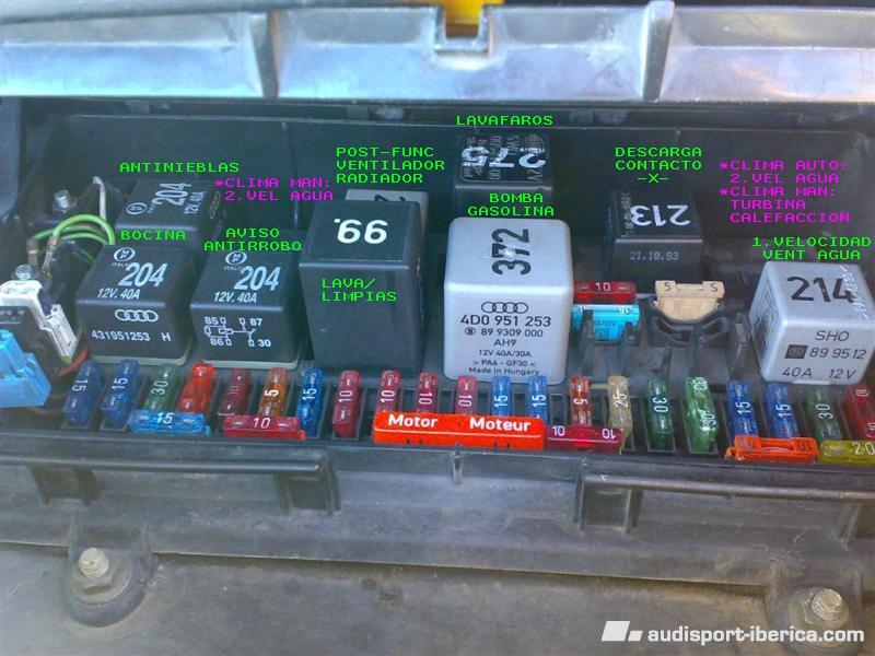

M_GORDON Publicado 20 de Enero del 2009 Denunciar Publicado 20 de Enero del 2009 (editado) A ver, me he hecho una lista con los que tengo y los que no. Si esa tabla de antes está bien; me falta el relé de la segunda velocidad PD. qué c*** es el contacto X? y lo de aviso anti-robo no sé yo. Ya que no todos llevamos alarma de serie, y entonces sería algo de la caja de cambios automática o un "puente" de la manual?? Editado 20 de Enero del 2009 por (-*#*-) Responder

tajgreidotu Publicado 20 de Enero del 2009 Autor Denunciar Publicado 20 de Enero del 2009 Buff que ma la pinta tienes esto....coinciden todos los que tenemos en comun! Por cierto, cuando he hecho las fotos he probado otra vez a arrancar, y me ha dado la sensacion de que al darle al contacto se encendian los intermitentes...... Voy a llamar a un santero a que purifique mi S2! Responder

M_GORDON Publicado 20 de Enero del 2009 Denunciar Publicado 20 de Enero del 2009 Según veo tu caja y la mia. Lo único diferente es lo del avisador de alarma (que lo llevas puenteado), los 2 relés que serán por el clima viejo (manual?) y el relé de la bomba... PD: el del limpia cómprate de desguace el 99, como el mio. Es el programable! Gracia Simon Responder
