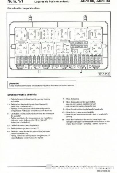

ferni308 Publicado 20 de Enero del 2009 Denunciar Publicado 20 de Enero del 2009 jarrrrrrrrrrrrrrr que lio teneis montado primero aritz te falta un rele y tajgreidotu te sobra un 214 no se que hace hay el que esta junto al puente de cobre primero comprobar corriente sacas el cable central que va al delco de la bobina y lo pones dentro de la bobina un poco que le de alguien al arranque y tienes que sentir la chipa saltar cuidado que si haces masa con cualquier parte del cuerpo en el coche te puede pegar una o**** que te pone los pelos de punta si salta chispa lo que dice turbos2 algun cable te corta corriente comprueba las clemas de los sensores que van al cambio si las has tocado y no estan bien no arranca te adjunto esquema caja fusibles Responder

tajgreidotu Publicado 20 de Enero del 2009 Autor Denunciar Publicado 20 de Enero del 2009 jarrrrrrrrrrrrrrr que lio teneis montado primero aritz te falta un rele y tajgreidotu te sobra un 214 no se que hace hayel que esta junto al puente de cobre primero comprobar corriente sacas el cable central que va al delco de la bobina y lo pones dentro de la bobina un poco que le de alguien al arranque y tienes que sentir la chipa saltar cuidado que si haces masa con cualquier parte del cuerpo en el coche te puede pegar una o**** que te pone los pelos de punta si salta chispa lo que dice turbos2 algun cable te corta corriente comprueba las clemas de los sensores que van al cambio si las has tocado y no estan bien no arranca te adjunto esquema caja fusibles Hola Ferni! Si que tengo lio si, este coche esta napeao en cada cable! Dice que me sobre un rele?supongo que te refieres al 214 de mas a la izquierda....Si tu lo dices yo lo quito! Vale, lo de comprobar corriente cada vez me aclaro mas!! Y sobre los sensores que van al cambio, te refieres a los "enchufes" que estan entre el motor y el motor de los limpias? Esos que llevan capuchones?La verdad es que no los he tocado, quizas los haya rozado pero vamos....que no los he tocado. Mirare a ver en que estado estan y me asegurare que enchufen bien. Y gracias por los consejos y por el esquema de la caja de fusibles. Por cierto, si alguien tiene una foto de su caja de fusibles, y me la puede colgar se lo agradeceria, ya que quiero ver si llevais el mismo rele que yo para la bomba de gasolina! Gracias! Responder

M_GORDON Publicado 21 de Enero del 2009 Denunciar Publicado 21 de Enero del 2009 Juanma, eso de que me falta un relé, me lo huelo; pero hasta que no vea la caja de fusibles de un ABY... Yo tambien he pensado enlo del distribuidor pasado CelrRac Responder
ferni308 Publicado 22 de Enero del 2009 Denunciar Publicado 22 de Enero del 2009 aritz el rele que te falta es un 214 que es la segunda velocidad del ventilador y tajgredotu la caja que te a puesto turbo s2 es detras del puente de cobre el 214 que hay en su caja ya se ve lo que el no lleva el puente lleva el rele del inmovilizador de la alarma :crying_anim: lo que te digo son las clemas de los sensores que van al cambio un saludo Responder
M_GORDON Publicado 22 de Enero del 2009 Denunciar Publicado 22 de Enero del 2009 Juanma, seguro que es así, pero quiero una caja de fusibles de ABY para corroborarlo ya que yo no he quitado ningún relé pero me suena que hace tiempos, yo llevaba uno ahí. Responder
ferni308 Publicado 22 de Enero del 2009 Denunciar Publicado 22 de Enero del 2009 Juanma, seguro que es así, pero quiero una caja de fusibles de ABY para corroborarlo ya que yo no he quitado ningún relé pero me suena que hace tiempos, yo llevaba uno ahí. el esquema de arriba es la caja del 80 y 90 pos te falta un rele un saludo Responder
M_GORDON Publicado 22 de Enero del 2009 Denunciar Publicado 22 de Enero del 2009 BUSCO FOTO DE ABY, AAN O ADU!!!!! Responder
