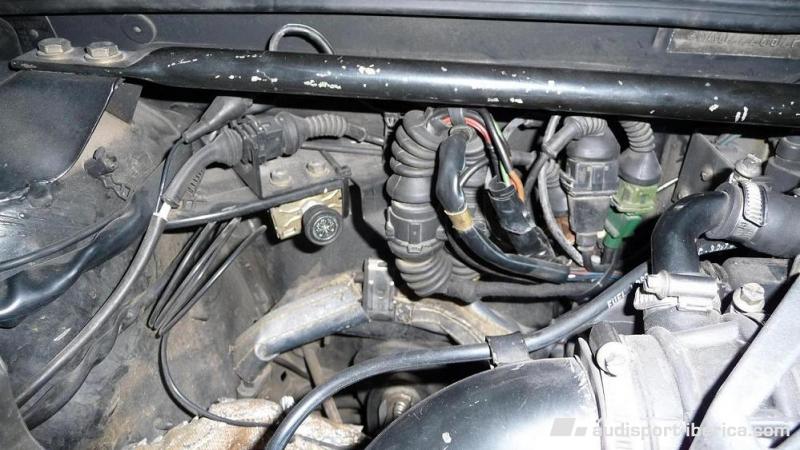

tajgreidotu Publicado 22 de Enero del 2009 Autor Denunciar Publicado 22 de Enero del 2009 Estos son los cables que te refieres ferni? Se puede apreciar tambien en la foto la ñapa que lleva el aire...... Responder
M_GORDON Publicado 22 de Enero del 2009 Denunciar Publicado 22 de Enero del 2009 Estos son los cables que te refieres ferni?Se puede apreciar tambien en la foto la ñapa que lleva el aire...... qué ñapa? Responder
tajgreidotu Publicado 22 de Enero del 2009 Autor Denunciar Publicado 22 de Enero del 2009 La que se ve a li izquierda, es un grifo para el aire acondicionado. y para mi que mi coupe no lo traia, y el ABY de santy tampoco Responder
M_GORDON Publicado 22 de Enero del 2009 Denunciar Publicado 22 de Enero del 2009 Y el mio tampoco. Parece de origen y no sé a qué viene Responder
ferni308 Publicado 22 de Enero del 2009 Denunciar Publicado 22 de Enero del 2009 Estos son los cables que te refieres ferni? Se puede apreciar tambien en la foto la ñapa que lleva el aire...... esoe son unos pero me refiero a las clemas de los sensores que hay en la campana del cambio has comprobado si llega chispa? en vez de mirar con el cable de la bobina saca una bujia y haciendo masa en la culata mira si salta chispa empieza por hay un saludo Responder
