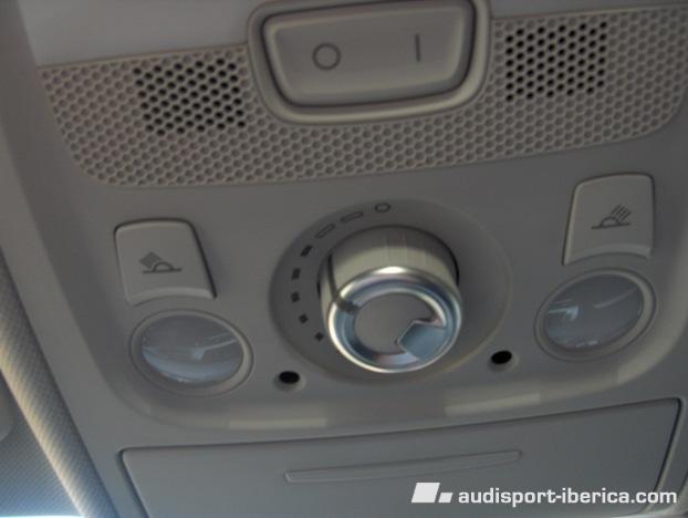

astrak Publicado 17 de Enero del 2009 Denunciar Publicado 17 de Enero del 2009 Muy buenas! Acabo de aparcar mi coche y subo to chinao después de comprobar que a mi techo le ha pasado algo...No se si es que se ha desprogramado o que pero el mando me hace cosas raras...le doy a abrir hasta atrás y se me levanta, después de doy a cerrar del todo y se me abre hasta la mitad y le vuelvo a dar a abrir del todo y lo hace bien...Se le ha ido la olla? Os ha pasado algo parecido? Hace unas semanas se quedó el coche sin batería y tuvieron que venir a arrancarlo los de Audi Class. ¿Es posible que se haya desprogramado? ¿Tendrá buena solución? jod** ya llevo dos problemas en mes... Responder

Chemamoreda Publicado 19 de Enero del 2009 Denunciar Publicado 19 de Enero del 2009 voy a esperar a ver que pasa porque creo que con eso de pulsar 10 segundos....he probado de varias manera pero no hace nada. Qué botón es el que hay que mantener pulsado? A mi no me ha pasado nada de eso, pero tengo entendido que al quedarte sin batería, muchas cosas se desprograman y tienes que volver a programarlas, la forma de hacerlo es con el coche en marcha para que quede registrado en la llave. Arranca el coche, y gira el mando del techo (te adjunto foto) a la posición de cerrar, mantenlo unos segundos, de esta forma debería quedar reprogamado, haz lo mismo con la apertura total y luego con el pulsado del botón para abrir solo la rendija por detrás sin correr el cristal. Espero que con esto se solucione. Responder

astrak Publicado 19 de Enero del 2009 Autor Denunciar Publicado 19 de Enero del 2009 Claro! Ya que el coche tenía una semana y me deja tirado, lo mínimo es llamar a audiclass y que se encarguen de arrancarmelo en lugar de molestar a un colega, buscar pinzas y molestarme yo. Además que es un servicio que tenemos y debemos hacer uso de ello creo. Por algo hemos pagado la marca premium. Muchas gracias CHEMAMOREDA por tu explicación. Probaré a ver. Responder
