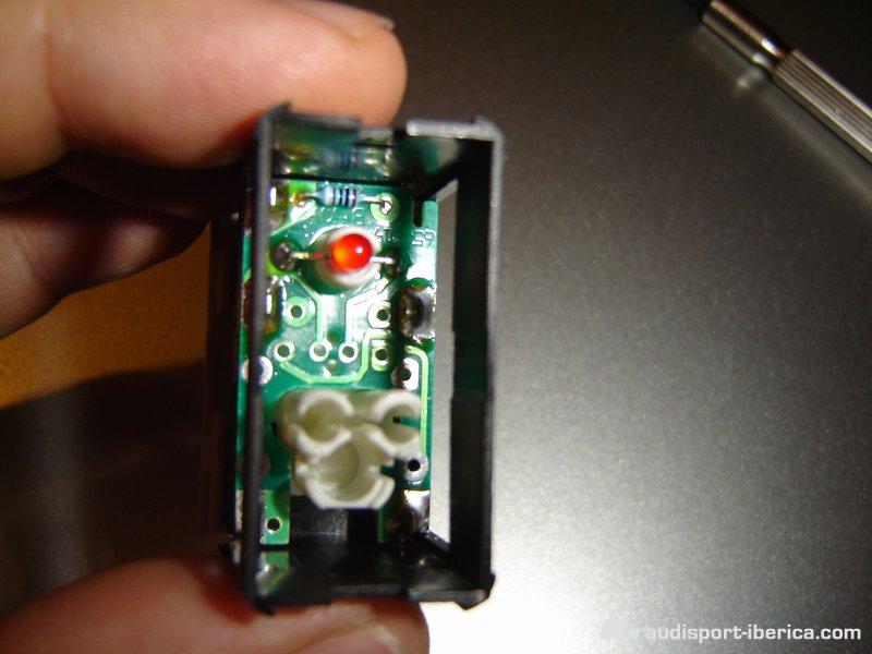

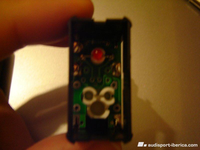

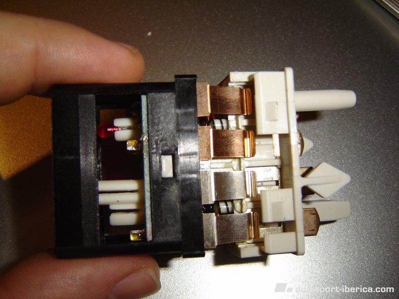

18Turbo Publicado 17 de Enero del 2009 Denunciar Compartir Publicado 17 de Enero del 2009 Tienes que comprar el botón completo porque no es una bombilla, si no LEDS. Si tienes soldador de precisión y bastante maña los puedes sustituir tú, o pedírselo a un electrónico. Si no, cambia el botón. Las fotos siguientes te ayudan en la elección, aunque es otro botón, el sistema es el mismo: Responder Enlace al comentario Compartir en otros sitios web More sharing options...
