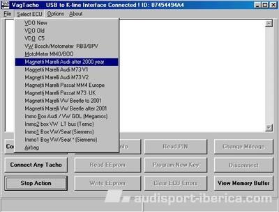

AUDIA3MICHEL Publicado 20 de Enero del 2009 Autor Denunciar Publicado 20 de Enero del 2009 Perdona, creo que esto solo va para el mando a distancia. Como ya me has dicho que tenias el tacho, mete la llave en el contacto y giralo pero sin arrancar el motor, abre el tacho y vete al apartado de añadir llaves ( ad keys ) y alli se te abre una ventana con los campos en 0000. Intruduce tu loggin ( pin de tu cuadro ) y le das a ok. Apaga contacto, saca la llave y vuelve a terla y prueba. Deberia ir ok ya. A ver te explico el menu de mi tacho es este: yo le doy a program key.... pongo el login y con mi cuadro de serie listo arranco y a funcionar pero con el de fis no.... Responder
Jordancillo Publicado 20 de Enero del 2009 Denunciar Publicado 20 de Enero del 2009 Perdona, creo que esto solo va para el mando a distancia. Como ya me has dicho que tenias el tacho, mete la llave en el contacto y giralo pero sin arrancar el motor, abre el tacho y vete al apartado de añadir llaves ( ad keys ) y alli se te abre una ventana con los campos en 0000. Intruduce tu loggin ( pin de tu cuadro ) y le das a ok. Apaga contacto, saca la llave y vuelve a terla y prueba. Deberia ir ok ya. A ver te explico el menu de mi tacho es este: yo le doy a program key.... pongo el login y con mi cuadro de serie listo arranco y a funcionar pero con el de fis no.... Haz antes que nada lo que te digo en el mp que te mande, NO TOQUES LAS LLAVES antes de hacer lo que te dije. Responder
