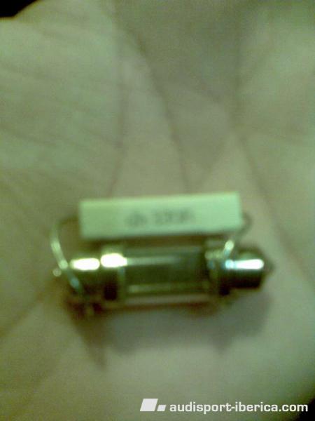

Yo las que puse primero, las metálicas de autoled.es si se fundió un poco el plástico de la bombilla, pero con unas cerámicas no lo he vuelto a mirar, pero las puse en el plástico también pero no estaba en contacto directo, las metálicas tenían que estarlo por c***, ya que sino no cabian..
Sobre las resistencias, yo puse las 330 Ohm 2W cerámicas compradas en micropik.com!

Hola a todos!!! pero exactamente como van conectadas las resistencias, xq todavia no me ha quedado claro.... ¿se supone que van enganchadas a la chapita metalica donde va la bombilla no? ¿soldadas o simplemente enganchadas?

soldadas con estaño.

Ok, muxas gracias jaimez!!!! ¿pero van enganchadas a las patillas donde hacen contacto las bombillas o a la propia bombilla...?

tienes que soldar la resistencia a la propia bombilla.
como en una foto que sale antes en este post:
otra opción es poner la resistencia antes, en el cable vamos, pero casi que me gusta mas la idea que esté en la propia bombilla.
