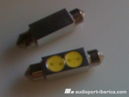

Ivan-A3 Publicado 16 de Marzo del 2009 Denunciar Publicado 16 de Marzo del 2009 Para el que no quiera andar buscando y montando resistencias, informar que por 19€ tenéis el kit de 2 unidades c5w / Feston (Sin aviso de lámpara fundida) en Well-Done. Disculpad por la calidad de las fotos. Son estas: Responder
mingobusti Publicado 16 de Marzo del 2009 Denunciar Publicado 16 de Marzo del 2009 Para el que no quiera andar buscando y montando resistencias, informar que por 19€ tenéis el kit de 2 unidades c5w / Feston (Sin aviso de lámpara fundida) en Well-Done. Disculpad por la calidad de las fotos. Son estas: Seguro que no dan fallo en el FIS? Si no me equivoco esos feestons llevan dos leds de alta potencia de 1W cada uno, hasta 5W que lleva la de serie falta un poco,no? Si no dan fallo, donde se pueden comprar? Saludos! Responder
Ivan-A3 Publicado 16 de Marzo del 2009 Denunciar Publicado 16 de Marzo del 2009 Tengo que probarlos en el A3 y ya te digo. Según dicen en un A4 B7 no da fallo y en un Seat Leon II tampoco. Voy a montarlos y os confirmo que tal funcionan... Responder

mingobusti Publicado 16 de Marzo del 2009 Denunciar Publicado 16 de Marzo del 2009 Tengo que probarlos en el A3 y ya te digo. Según dicen en un A4 B7 no da fallo y en un Seat Leon II tampoco.Voy a montarlos y os confirmo que tal funcionan... Confirmame cuando puedas si dan fallo o no y me las compro aqui en ebay por 11€ con envio gratis. Número del artículo: 280321523014 Saludos! Responder
