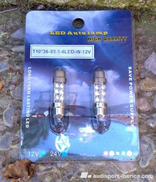

Ibai Publicado 17 de Marzo del 2009 Autor Denunciar Publicado 17 de Marzo del 2009 Lo de meter la bombilla en el maletero yo ya lo pense al ver que por el calor de la bombilla se me fundieron los leds, pero es que estoy arto de comprar los race sport porque creo que son una put* m**** y sin mas, aunque a alguno le hayan ido bien yo creo que de 10 bombillas de esas 8 se joden, yo ya he comprado 6 y las primeras con resistencias duraron muy poco,las segundas las puse con una bombilla de esas pequeña y a la que solde la bombilla duro unas 2 semanas pero por el calor se derritieron los leds( ya que la bombilla pequeña estaba pegando con la bombilla de leds y eso que la habia recubierto con macarron termorretractil para que no diese luz) y la del otro lado que no le puse nada todavia la tengo, ahora he comprado otra para llevar mientras encontraba la solucion y a veces me da error en el FIS pero ya se estan fundiendo leds de la bombilla. por lo que mi teoria es que son un poco m**** esos leds y me gustaria comprarme otros de mejor calidad aunque tenga que hacer la misma operacion de poner una bombilla soldada a uno de ellos. Responder
KaRTs Publicado 17 de Marzo del 2009 Denunciar Publicado 17 de Marzo del 2009 (editado) Las bombillas de leds de los bmws me parece que tambien trabajan a 1w con lo cual no es ninguna solución. Yo llevo ya diria que un mes con las racesport con resistencias cerámicas de 220ohms y 4w. Recemos porque sigan iendo asi de bien siempre!! Por cierto vuelvo a comentar lo que dije con anterioridad, pero es muy importante soldar bien las resistencias porque con q esten 2 o 3 minutos sin hacer bien conexion los leds se sobrecalientan y se van a la m****. Saludos compañeros!! Editado 17 de Marzo del 2009 por KaRTs Responder

lost Publicado 18 de Marzo del 2009 Denunciar Publicado 18 de Marzo del 2009 hola, que tal? sigo igual o incluso mas pez que antes con todo esto :clap1: el caso es que me he pillado estas bombillas y no entiendo porque me da error..... alguien puede explicarme porque cuando cambio una si funciona y cuando pongo las dos me da error? gracias, saludos pd: alguien que sabe tb de alguna bombilla tipo led para las de posicion de los faros delanteros?????(audi no res. faro alogeno) a ser posible de quita y pon. nada de soldaduras, cables y leches. cosas faciles para los no-mañosos. ciao! Responder
VMG Publicado 18 de Marzo del 2009 Denunciar Publicado 18 de Marzo del 2009 Buenas tardes. Es facil, el sensor de los A3 salta cuando hay menos consumo de 5W, hay gente que se le funde 1 bombilla y no le da error debido a eso, a que 1 bombilla ya consume 5W y al ponerle los led tienen un consumo algo superior a 5W y por eso no salta el sensor, cuando pones la otra bombilla ni llegará a 1W y por eso salta el sensor. Yo llevo unas de 3W cada bombilla y no da ningun error de bombilla fundida sin poner ninguna resistencia, ademas las llevo desde hace 3 meses y unos amigos desde casi 1 año y sin problema. Un Saludo. Responder
Cardelino Publicado 18 de Marzo del 2009 Denunciar Publicado 18 de Marzo del 2009 Anda que vamos con el tema.Eso es verdad si pones dos bombillas de leds y que sumen en total 4.75 W ó mejor 5W o mas no dara problemas en el FIS ya que detecta menos de ese voltaje. Si puedes y te acuerdas VMG dinos donde las pillaste.Gracias Responder

VMG Publicado 20 de Marzo del 2009 Denunciar Publicado 20 de Marzo del 2009 yo llevo las de www.autoled.es y como dije antes no dan error de bombilla. Un Saludo Responder
Ivan-A3 Publicado 20 de Marzo del 2009 Denunciar Publicado 20 de Marzo del 2009 Funcionan perfectamente, una semana con ellas y sin problemas. Hay muchas marcas, cualquiera de las que se han dicho aquí valen. Buscar tipo festón que consuman 5W y no hay problema. Responder

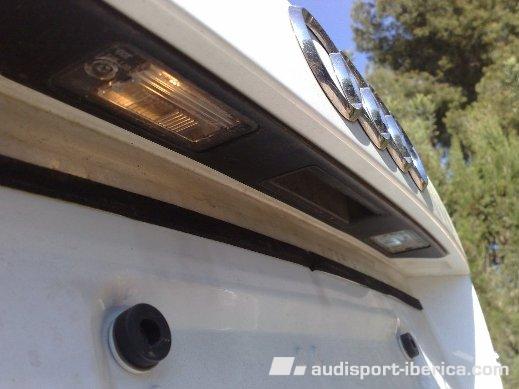

WellDone Publicado 23 de Marzo del 2009 Denunciar Publicado 23 de Marzo del 2009 (editado) Funcionan perfectamente, una semana con ellas y sin problemas.Hay muchas marcas, cualquiera de las que se han dicho aquí valen. Buscar tipo festón que consuman 5W y no hay problema. Para los que estaban interesados en los LEDs de matricula sin aviso de bombilla fundida. Nos han llegado más unidades de estos LEDs de alta potencia. Funcionan perfectamente en todos los modelos del grupo VAG, incluso en los ultimos BMW e90, e92, etc... A3 Sportback A3 Sportback A4 B7 Saludos Editado 23 de Marzo del 2009 por WellDone Responder
