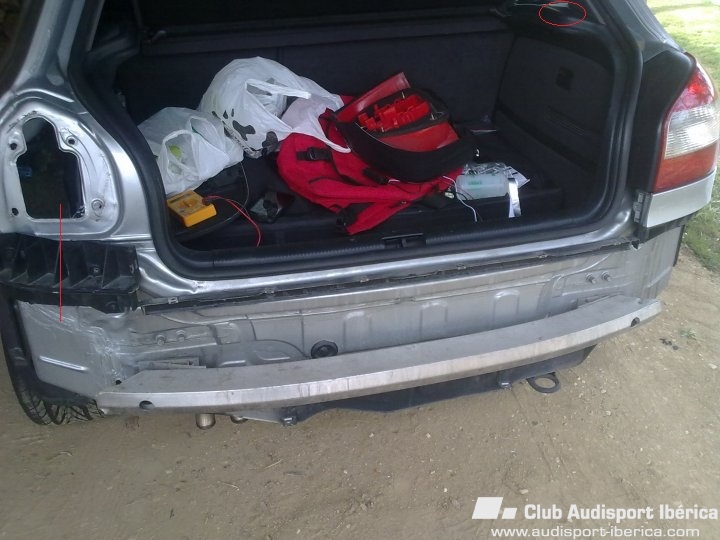

Caniho Publicado 23 de Marzo del 2014 Denunciar Publicado 23 de Marzo del 2014 (editado) Buenas,siento el reflote,pero es por poner una opción al montaje extra,yo llevo el mismo sensor de aparcamiento en mi A3,pero monte el terminal en el lado derecho,con la idea de pasar por detrás del plástico negro que dejo marcado en tu foto el cable y colocar la centralita dentro de la guantera derecha que apenas le doy uso,lleva así desde que lo monte,no le entra agua y la centralita la tengo pegada con la cinta de doble cara al interior de la aleta creo recordar,y el altavoz lo acople en la rejilla que tengo marcada en la foto de la trasera que has subido,el cable se queda pillado con la misma goma espuma que trae el piloto y se queda perfecto el aislamiento,y el altavoz al estar en la rejilla esa se escucha a la perfección,en la foto sale marcado por donde pase el cable en el lado contrario para que lo entendáis mejor,lo pase entre el chasis y ese plástico negro que entro perfectamente el terminar facton. Un saludo. P.D-> A los que queréis montarlo delante,habría que investigar la electroválvula que enciende la marcha atrás en la caja de cambios,lo mismo es el interruptor de positivo y tan solo tenéis que hacerle una derivación y coger una masa,y os ahorráis meter el cable dentro del habitáculo,solo tendríais que meter el altavoz. Editado 23 de Marzo del 2014 por Caniho Responder
