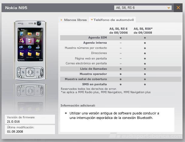

MRPLM Publicado 7 de Abril del 2009 Denunciar Publicado 7 de Abril del 2009 Hola, yo tengo un N95 8G y a mi me sincroniza únicamente la agenda de la SIM y puedo leer los SMS que me llegan en la pantalla del MMI. En todos los Nokia, en la configuración del BT, debeis activar el MODO DE SIM REMOTA. Con esto: - ganareis cobertura, ya que el TEL BT de Audi, utilizará la antena exterior del coche. - utilizareis el MMI cómo si hubierais quitado la SIM del Nokia y se la hubierais puesto al MMI. - Si teneis una SIM con poca memoria, dirigiros a qualquier distribuidor de vuestra compañía telefónica alegando que vuestra targeta os da problemas, ya que a veces funciona y a veces se cuelga, que lo habeis probado con otras SIMS y que el teléfono funciona bien. Entonces ellos harán una copia de vuestra SIM en una SIM nueva. Una vez hecho esto, copias los contactos del teléfono a la SIM y listo. Espero que os sirva de algo. A mi me ha servido. Ahora puedo ver toda la agenda en el FIS o/y en la pantalla del MMI y funciona de maravilla. En un A6 del 2009, no es necesario hacerlo, ya que sincroniza con la SIM y el teléfono, esto es lo que dicen los de AUDI, adjunto imagen. Saludos a todos MRPLM Responder
