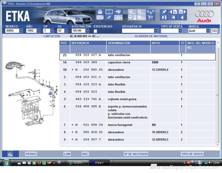

lagarto Publicado 21 de Enero del 2009 Denunciar Publicado 21 de Enero del 2009 Te marco la del 3b. Creo q es esto lo q pides Responder

Dominzx31 Publicado 21 de Enero del 2009 Autor Denunciar Publicado 21 de Enero del 2009 Te marco la del 3b. Creo q es esto lo q pides no, el tubo que tengo roto es el que va por detras del motor y ese que me pasas es el de aspiracion del aceite del carter, pero gracias de todas formas haber si encuentras el otro Responder
lagarto Publicado 21 de Enero del 2009 Denunciar Publicado 21 de Enero del 2009 A ver si e esto. OJO Q SON LAS DEL 3B Responder

Dominzx31 Publicado 22 de Enero del 2009 Autor Denunciar Publicado 22 de Enero del 2009 A ver si e esto. OJO Q SON LAS DEL 3B si seria eso pero del s2 el turbo :crying_anim: Responder
