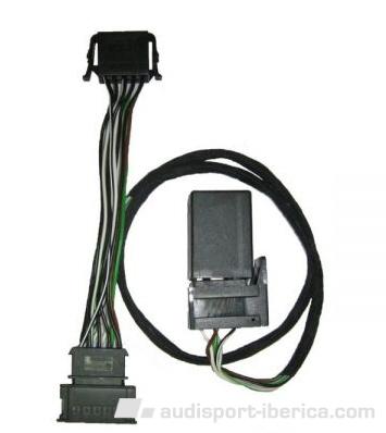

kantusjack Publicado 10 de Julio del 2009 Denunciar Publicado 10 de Julio del 2009 A ver, en este caso, la persona que me suele suministrar los Tempomats me suministró el komfortblinken para el TT. Consiste en un relé (y un cableado preparado ad-hoc) para intercalarlo entre el botón del warning y su conector. Trae conectores originales para solo tener que hacer plug & play, pòr lo que referencia como tal, no tiene. SDS. Responder
apolo4275 Publicado 10 de Julio del 2009 Denunciar Publicado 10 de Julio del 2009 A ver, en este caso, la persona que me suele suministrar los Tempomats me suministró el komfortblinken para el TT. Consiste en un relé (y un cableado preparado ad-hoc) para intercalarlo entre el botón del warning y su conector. Trae conectores originales para solo tener que hacer plug & play, pòr lo que referencia como tal, no tiene. SDS. Hola,hola kantusjack alias "el Manitas" Gracias por la info y en caso de que quisiera montarme esa pequeña mod,te la pido a ti??En MP??A lo mejor Albert tambien estaria interesado??? ¿¿¿Hay que desmontar mucho pa colocarlo o cualquiera lo puede hacer??? Gracias y s2. Responder
kantusjack Publicado 11 de Julio del 2009 Denunciar Publicado 11 de Julio del 2009 A ver, en este caso, la persona que me suele suministrar los Tempomats me suministró el komfortblinken para el TT. Consiste en un relé (y un cableado preparado ad-hoc) para intercalarlo entre el botón del warning y su conector. Trae conectores originales para solo tener que hacer plug & play, pòr lo que referencia como tal, no tiene. SDS. Hola,hola kantusjack alias "el Manitas" Gracias por la info y en caso de que quisiera montarme esa pequeña mod,te la pido a ti??En MP??A lo mejor Albert tambien estaria interesado??? ¿¿¿Hay que desmontar mucho pa colocarlo o cualquiera lo puede hacer??? Gracias y s2. El montaje es muy senciliito, solo hay que quitar la radio, una tapa que está en la parte superior del cajón de la radio y quitar el conector que va a los "warning" para intercalar esto. No me llevó mas de 30 minutos (y eso que estaba a otras cosas y que montar la tapa fué una odisea. El mayor "problema" puede ser el coste de este chisme, andaba por los 50€. Si quereis os paso por MP (o me mandais un correo a la dirección de mi firma) el link para comprarlo (ojo que los portes son muy elevados) o cuando haga un pedido de Tempomats os lo incluyo, o lo publico, como querais. SDS. Responder
