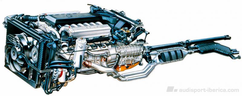

cochemaniax Publicado 15 de Febrero del 2009 Autor Denunciar Compartir Publicado 15 de Febrero del 2009 El carter seco supone que no haya deposito de aceite debajo del motor. Hay diversas bombas de presion que se encargan de moverlo y de tirarlo hacia el cigueñal y las bielas. Una bomba lo recoge de abajo y lo va moviendo. Es un sistema complejo, normalmente supone la utilizacion de mas cantidad de aceite, pero tiene bastantes ventajas, como la que comenta Dominzx31 i tambien que el motor ocupa menos altura al no haber el contenedor de aceite abajo. Asi puede colocarse el motor mas bajo y reducir el centro de gravedad. Un saludo. BMW 750i: carter seco como ves el motor no tiene tanto altura para un V12 Responder Enlace al comentario Compartir en otros sitios web More sharing options...
